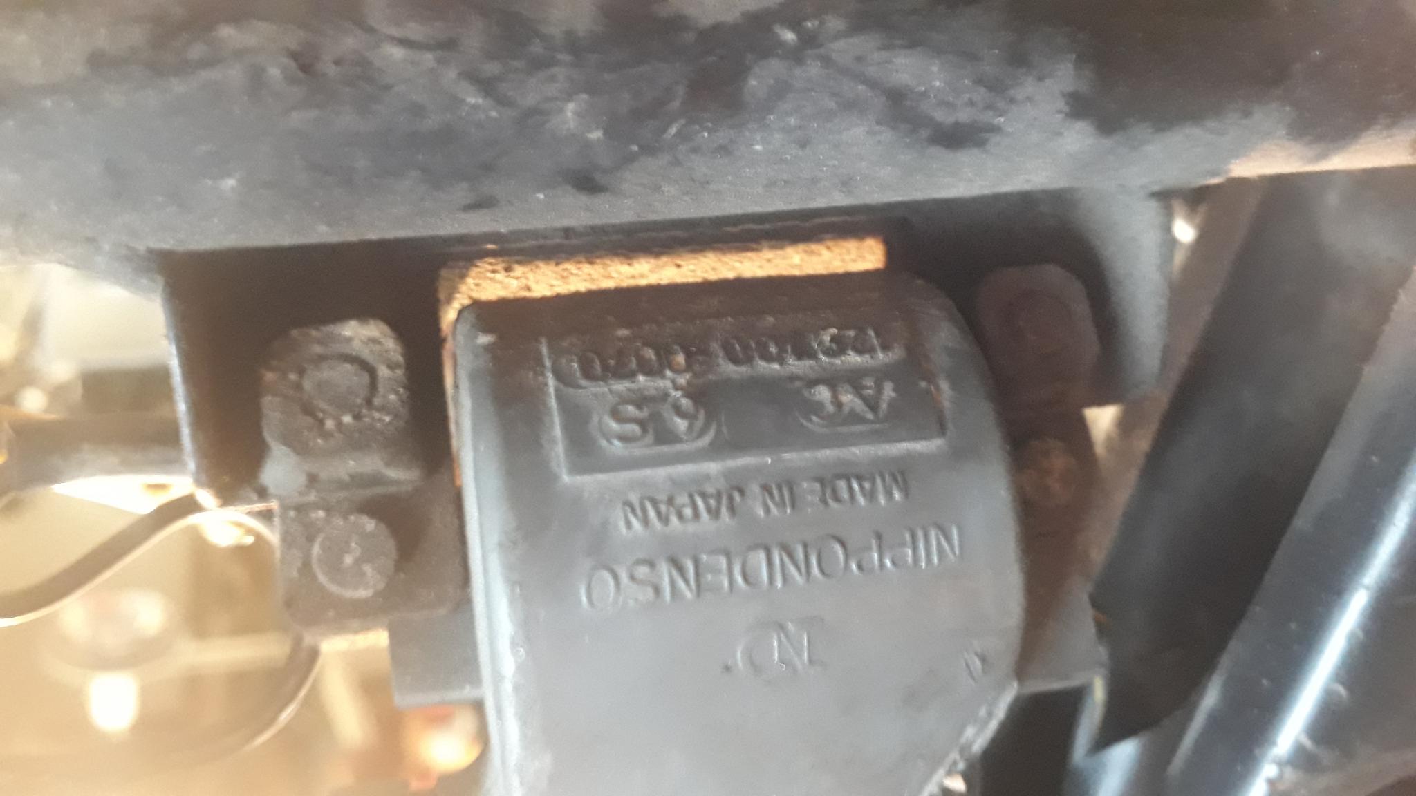

Beitragvon KNEPTA » So 12 Mai, 2019 12:33
Ist das eine gängige Spule ? Etwa in der XT verbaut?
Danke
Uwe

Beitragvon motorang » So 12 Mai, 2019 13:24
Ser Uwe
Ich kann die Nummer nicht sicher entziffern.
129700-60070?
Wieviele Anschlüsse primär? Ist die in Deiner Suzuki verbaut?

Beitragvon KNEPTA » So 12 Mai, 2019 14:02
129700 0070

Beitragvon motorang » So 12 Mai, 2019 14:59
Ich weiß zu wenig drüber ob man da eine XT500 Spule verwenden kann:
SP370 0,75 Ohm primär, 10 kOhm sekundär
SP400 ca 0,75 Ohm primär, 16 kOhm sekundär
XT500 0,75 kOhm primär, 5,7 kOhm sekundär
Gehts ned? Oder was ist der Grund der Frage?

Beitragvon hiha » So 12 Mai, 2019 15:19
Kann man, aber auch viele andere Zündspulen zw. 2,2 und 6 Ohm Primärwiderstand. Die SP- Zündung ist identisch mit der von der XT, so die Unterbrecherplatte u.v.m. Eigentlich gehen nur CDI-Zündspulen NICHT.

Beitragvon motorang » So 12 Mai, 2019 15:28
Die 129700 0070 aus der DR400 passt aber glaub ich nicht zur SP370 ...
Die DR400 hat ein CDI Zündsystem namens "Suzuki PEI" ähnlich der SR500, mit insgesamt 4 Zündungsspulen auf dem Stator (2x Exiter, 2x Pulser).
(PEI = Pointless Electronic Ignition)
Laut Handbuch DR400S primär ca. 0,75 Ohm, sekundär 16 kOhm
Die SP370 hat eine Magnetzündung. EINE Zündwicklung am Stator mit 0,17 Ohm. Ganz ähnlich wie die XT500.
Zum Vergleich die Werte der SR500: primär 1 Ohm, sekundär 12kOhm
Ich hab die ganzen Werte aus den Handbüchern und Wartungsanleitungen.
Die scheinen alle recht ähnlich :smt005

Beitragvon hiha » So 12 Mai, 2019 15:31
@KNEPTA
Ich hab eine SP-Spule übrig, ungetestet.

Beitragvon KNEPTA » So 12 Mai, 2019 15:58
War eigentlich nur interessehalber.
Googeln kann ich selber. Hab auch haufenweise SP Spulen gefunden.
Und weil ich mit der Nummer nur SP und DR Spulen gefunden hab und ich doch dachte 6 V XT und SP wären von der Zünderei her ident, daher die Frage. Is aber eh wurscht.
Meine Spule geht, nur würd ich gern eine zum Unterbrecher, Kondensator und Zündkerze legen.

Beitragvon KNEPTA » So 12 Mai, 2019 16:02
Zumindest weiß ich jetzt daß bei mir eine DR 400 Spule verbaut ist und der Motor trotzdem läuft.
