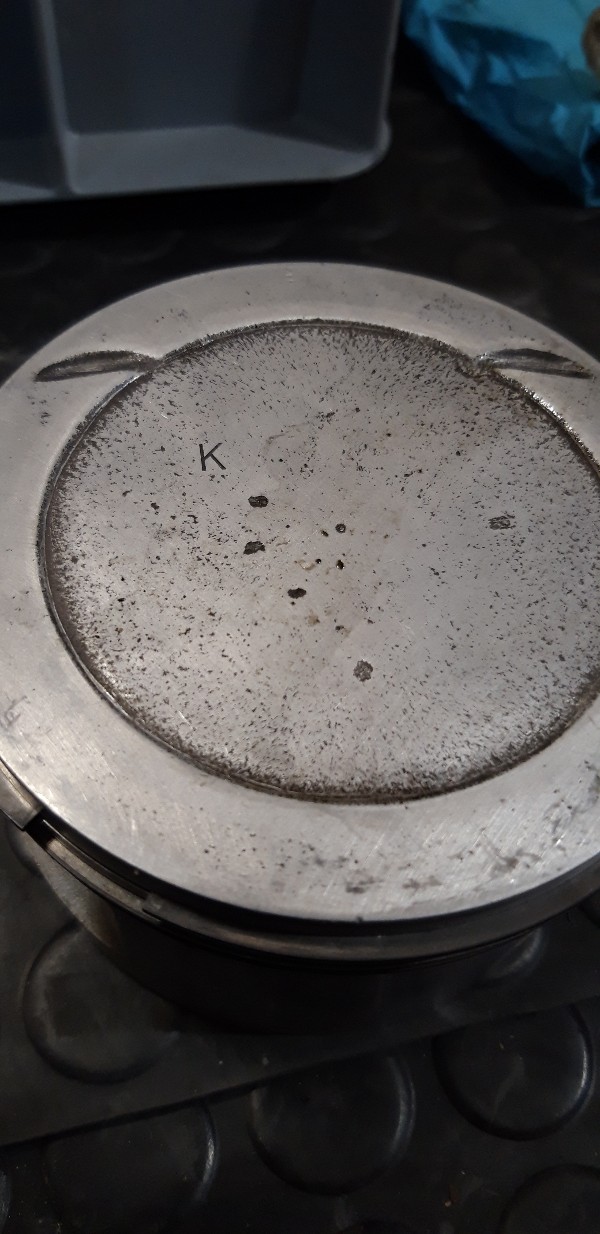

Beitragvon Wauschi » Do 16 Mai, 2019 07:12
Meines Erachtens unterscheiden sich Kolbenringe für Nikasil (TT600) Laufbuchsen von Ringen für Grauguß (XT600).
Ich habe da einen 34K03 Zylinder liegen und einen Kolben mit Ringen. Beide passen perfekt zueinander.
Wie kann ich erkennen ob der Kolben von einer TT600 ist? (es ist ein "K" oben eingeschlagen)
Wie kann ich erkennen ob die Kolbenringe für Nikasil sind oder für Grauguß?

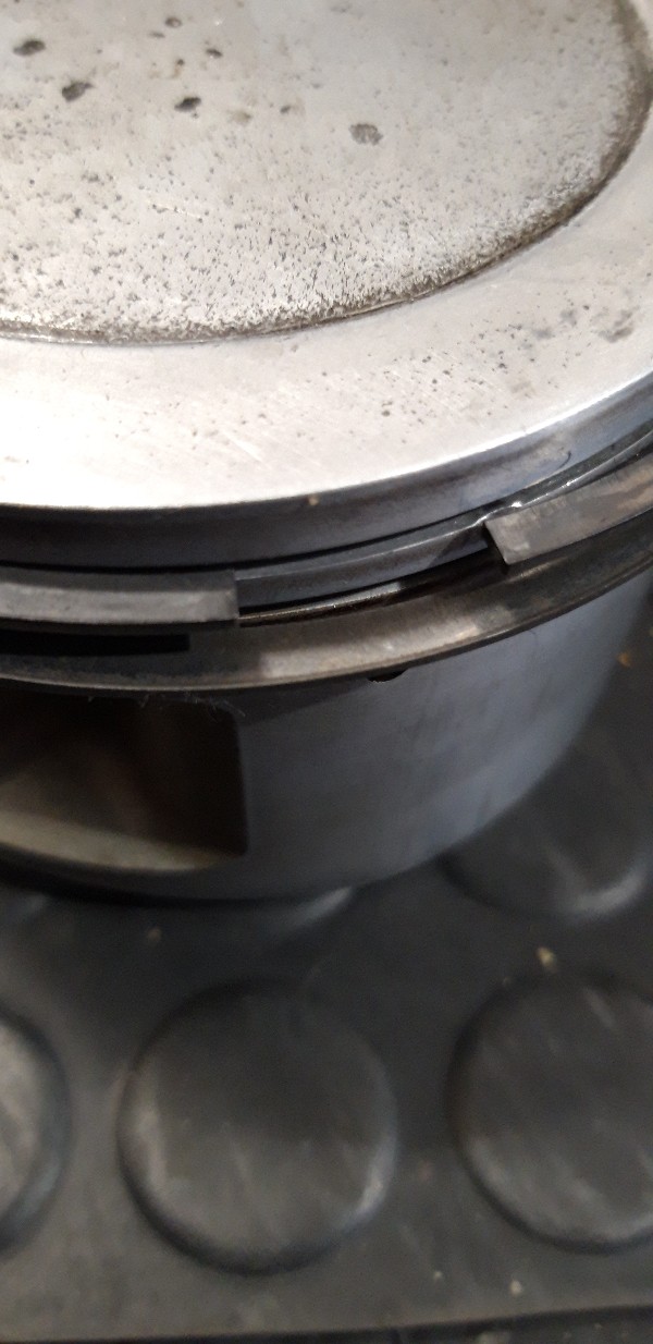

Beitragvon hiha » Fr 17 Mai, 2019 06:09
Wenn ich das korrekt erkenne, hat der Koim eine Dulln an der Planfläche der ersten Ringnut. Achtung, das ist so ziemlich die wichtigste Fläche am Kolben. Die MUSS anständig plan sein, nicht nur ungefähr, sonst pfeift das "warme" Verbrennungsgas durch, ausserdem gibt der Kolben einen Großteil seiner Wärme über diese Fläche an den Ring, und der wiederum an die Zylinderwand ab.
Also, sorgfältig ebnen. Im wirklichen Leben wird sowas feinstgedreht, und gelegentlich noch selektiv eloxiert. Also nur die Nut, nicht der ganze Kolben.
Beiträge: 18381
Re: Kolbenringe f. Nikasil erkennen
Beitragvon Wauschi » Fr 17 Mai, 2019 06:50
hiha, danke, ich werde die Nut vor dem Einbau nochmal sorgfältig ansehen.
Mario
