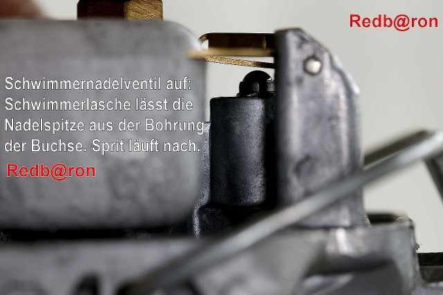

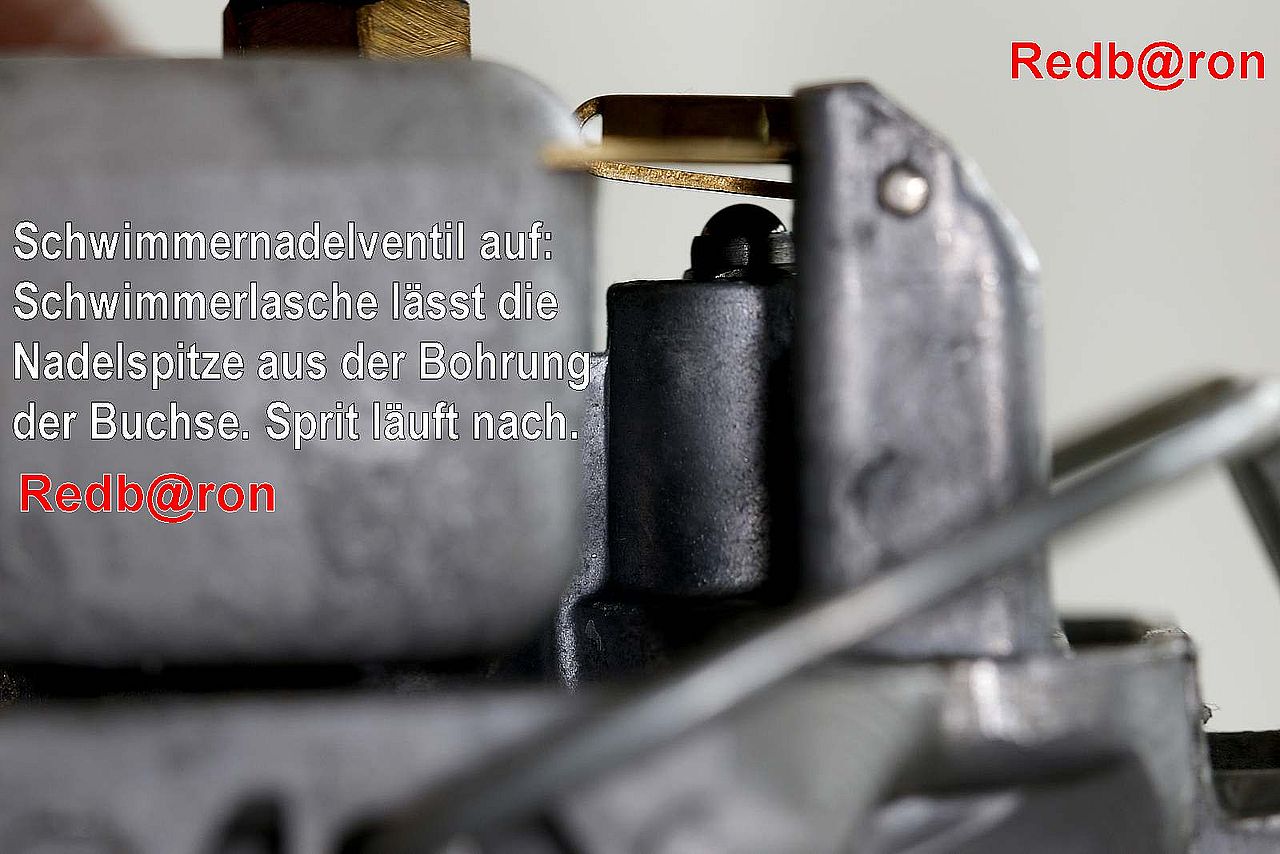

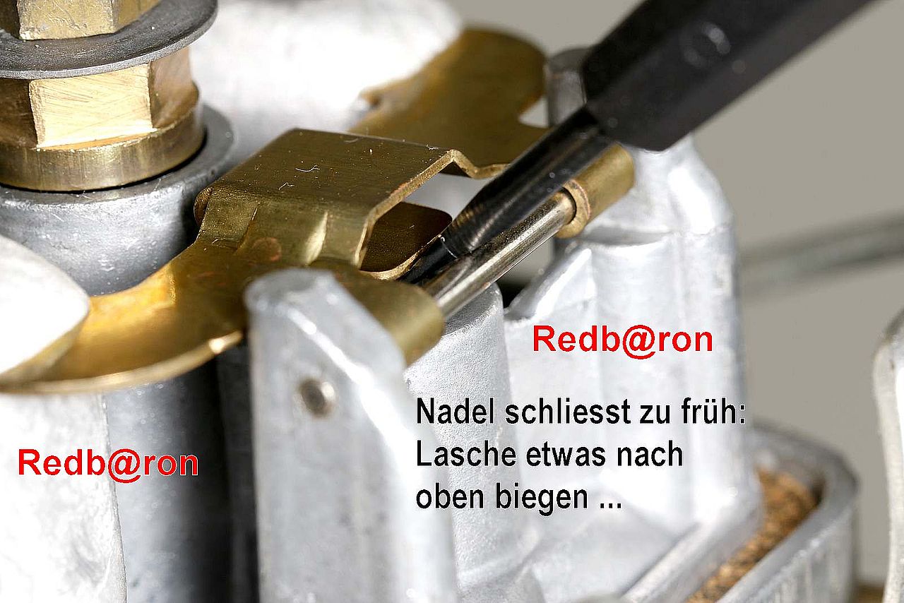

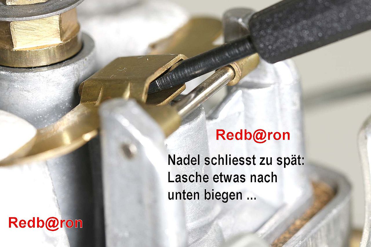

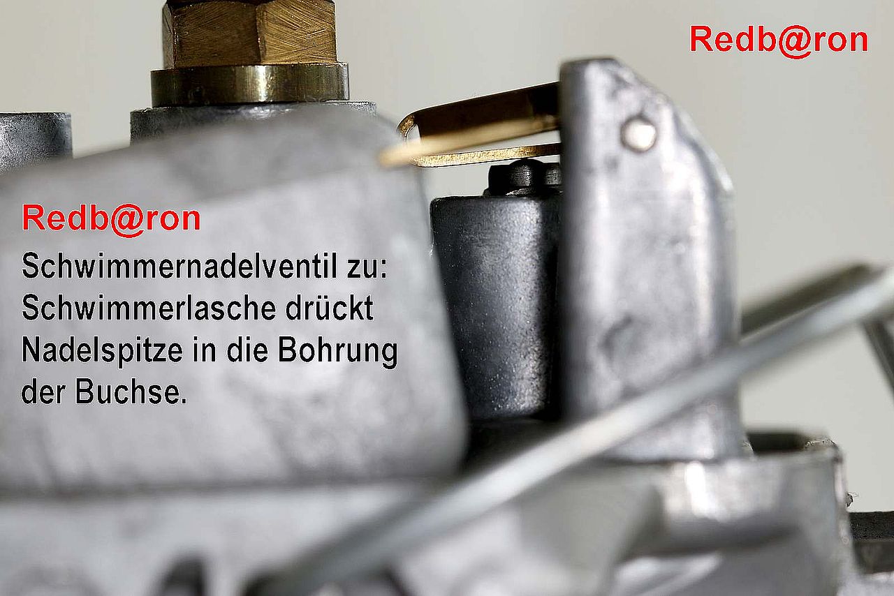

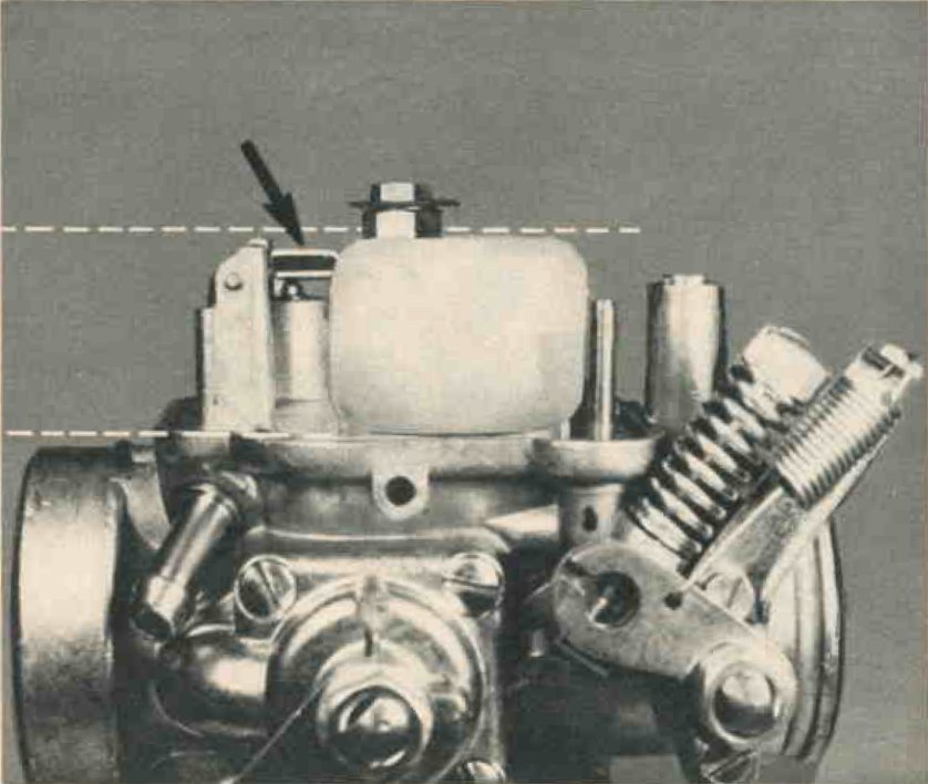

Hallo Regina,
wie der Michael schon geschrieben hat, überprüfe mal den Schwimmerstand, den Schwimmer, ob er verbogen ist, die Schwimmerachse auf einlaufspuren oder Beschädigungen durch unsachgemäße Behandlung mit Zange oder Seitenschneider.
Der Schwimmer muss sich frei bewegen können.
Gussgrat Schwimmer parallel zu Unterkante Korpus
Gerhard (Redb@ron)

Beitragvon heiligekuh79 » Di 28 Mai, 2019 20:37
Ja , danke Gerhard.
Das Merkwürdige ist, dass sie mit dem Tausch-Vergaser fast 2 Wochen einwandfrei gelaufen ist, gut 200 km, und der Fehler jetzt wieder auftritt.
Nach den Bildern ist bei meinem Vergaser Alles korrekt- und trotzdem läuft in die rechte Schwimerkammer nur ca. ein Drittel so viel Sprit, wie in die Linke -und das ganz plötzlich, ohne vorangehende Probleme. Merkwürdig :gruebel:
