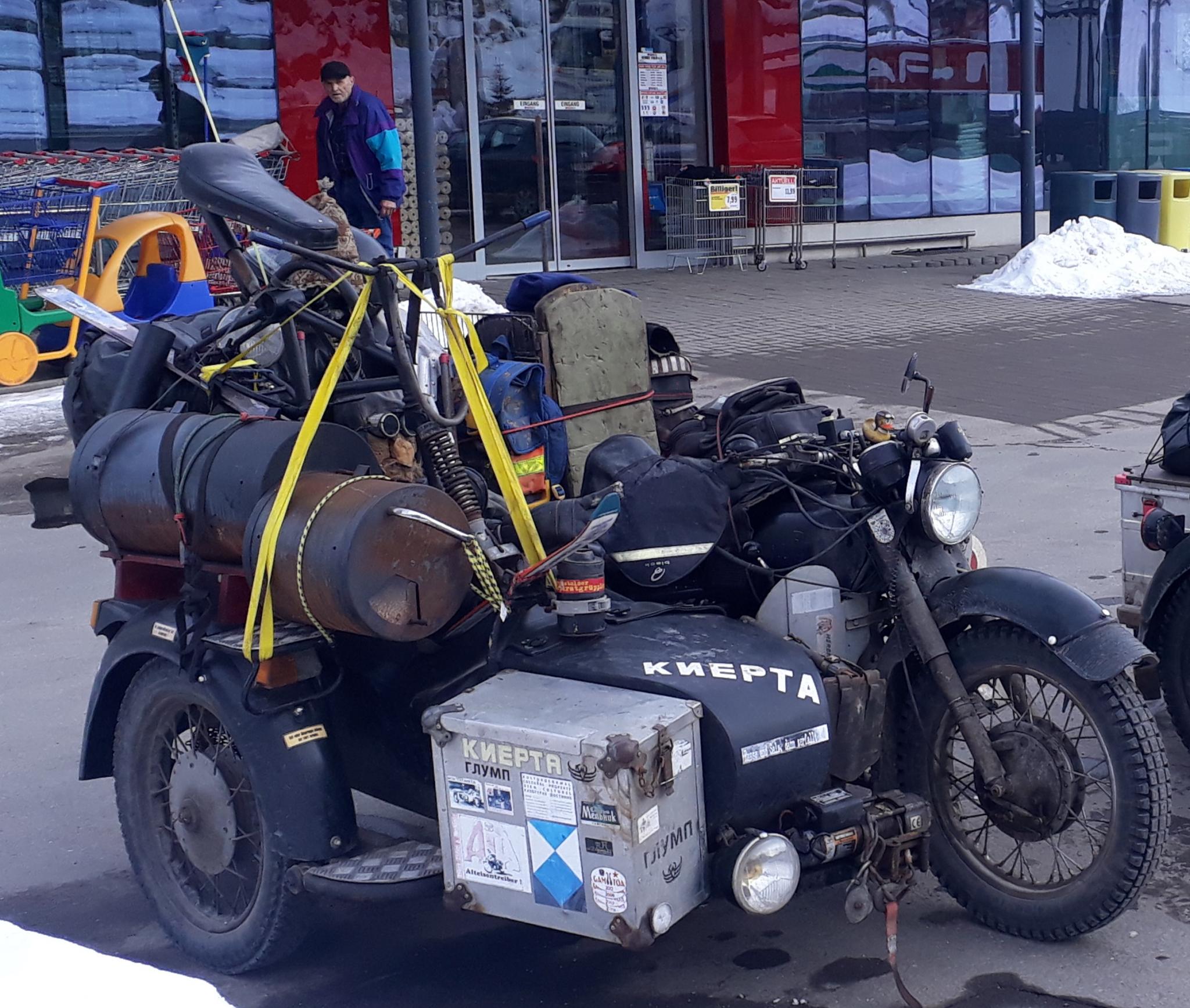

Ich bin immernoch ein Fan vom Superelastik Lastenboot, dem sogenannten Schweinetrog:

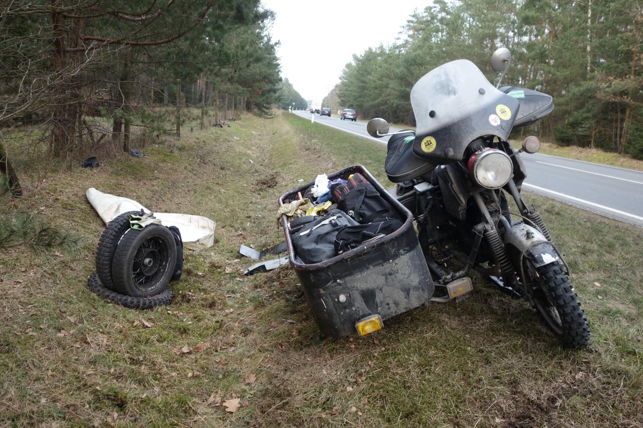

das Beste an meiner Winterkuh ist die Alu Kiste
Unterbau ist ein TripTek Heeler Fahrwerk
2 gekantete 4er V2A Bleche als U Schienen auf den TripTek Silentblöcken
unter dem Alu ein rundlaufender Rahmen aus 20x20x1er V2A Rohr
http://oi67.tinypic.com/2zgbu2x.jpg
würde ich sowas neu bauen wollen gäbe es keine verschweißte Alu Kiste mehr
sondern eine aus verklebtem Alu Wabenblech
https://aluminiumwabe.com/de/produkte/s ... neel/floor

wenn es unbedingt ein lastenboot sein muss, finde ich auch andreas' konzept am besten. bei einer offenen plattform bist du am flexibelsten mit deiner beladung, vom packsack bis zu krädern. und es spricht nix dagegen, auch darauf wahlweise eine box unterzubringen.

Gefällt mir von allen Lastenbooten auch am besten. :smt023
Wenn es dass mit 200L mehr Fassungsvermögen gäbe. :floet:
Als ich es in echt gesehen habe, musste ich aber feststellen, das es vom Fassungsvermögen und der Form für mich ebenviel zu klein ist.
Ich brauche unterwegs halt immer meinen ganzen Hausstand um mich rum und im Winter hab ich eigentlich immer zu wenig Platz. :-D
