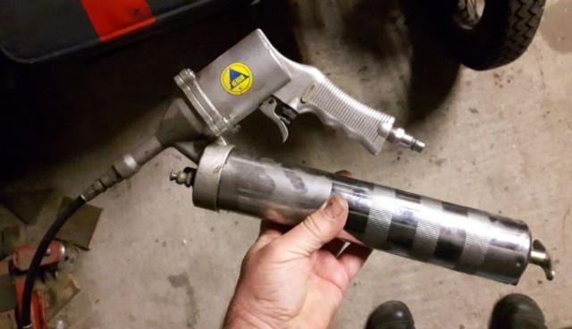

Beitragvon motorang » Do 30 Mai, 2019 21:08
Druckluft-Fettpresse, kann ich sehr empfehlen.
Ich hab mir die beim Werkzeugmarkt geholt, aber die baugleiche sollt es auch bei den Autozubehörlern geben.
Lag irgendwo bei 30 Euro glaub ich.
Das Klemmmaul ist unter Druck selbst zupackend. Da ist dann eher das Lösen schwierig :D
Aber zum Pressen brauchst nur einen Abzugsfinger.
Der Obi sollt eine haben
