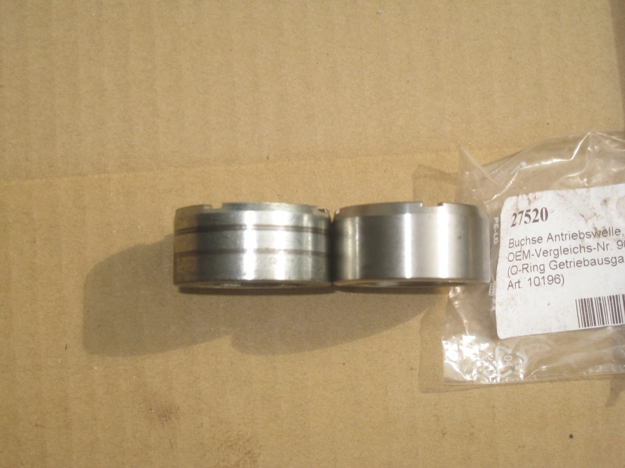

Ein Vergleich von alter und neuer Buchse zeigt, dass beide gleich breit sind. Messchieber habe ich nicht, aber laut Lineal sind beide viel näher bei 16,5 als 18,5 mm. Sch... eigentlich wollte ich dieses Wochenende die Maschine fertig haben, weil's bis Donnerstag beruflich noch ziemlich stressig wird. :smt013

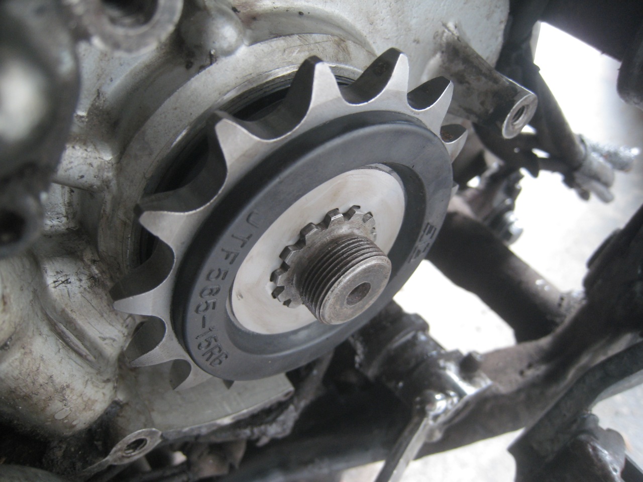

Ich habe jetzt das alte Sicherungsblech hinter dem Ritzel aufgeschoben, wenn ich dann das neue (habe leider nur 1 bestellt) vorne auflege, schaut noch ca 1mm von der Verzahnung heraus.
Ritzel mit Sicherungsblechen
Das könnte sich mit der Vertiefung der Ritzelmutter knapp ausgehen, sicher bin ich mir aber nicht. Wenn ich die Mutter jetzt festziehe, und das Ritzel dann nicht mehr wackelt, passt das dann?

Im wunderbaren Bucheli-Projekt steht dazu: Bundhöhe der Mutter original 3mm.
Da steht auch, warum nicht unbedingt eine andere Hülse verbaut werden muß.

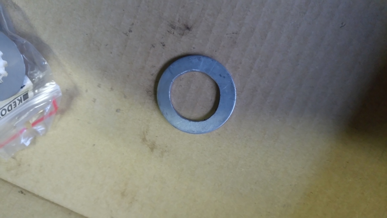

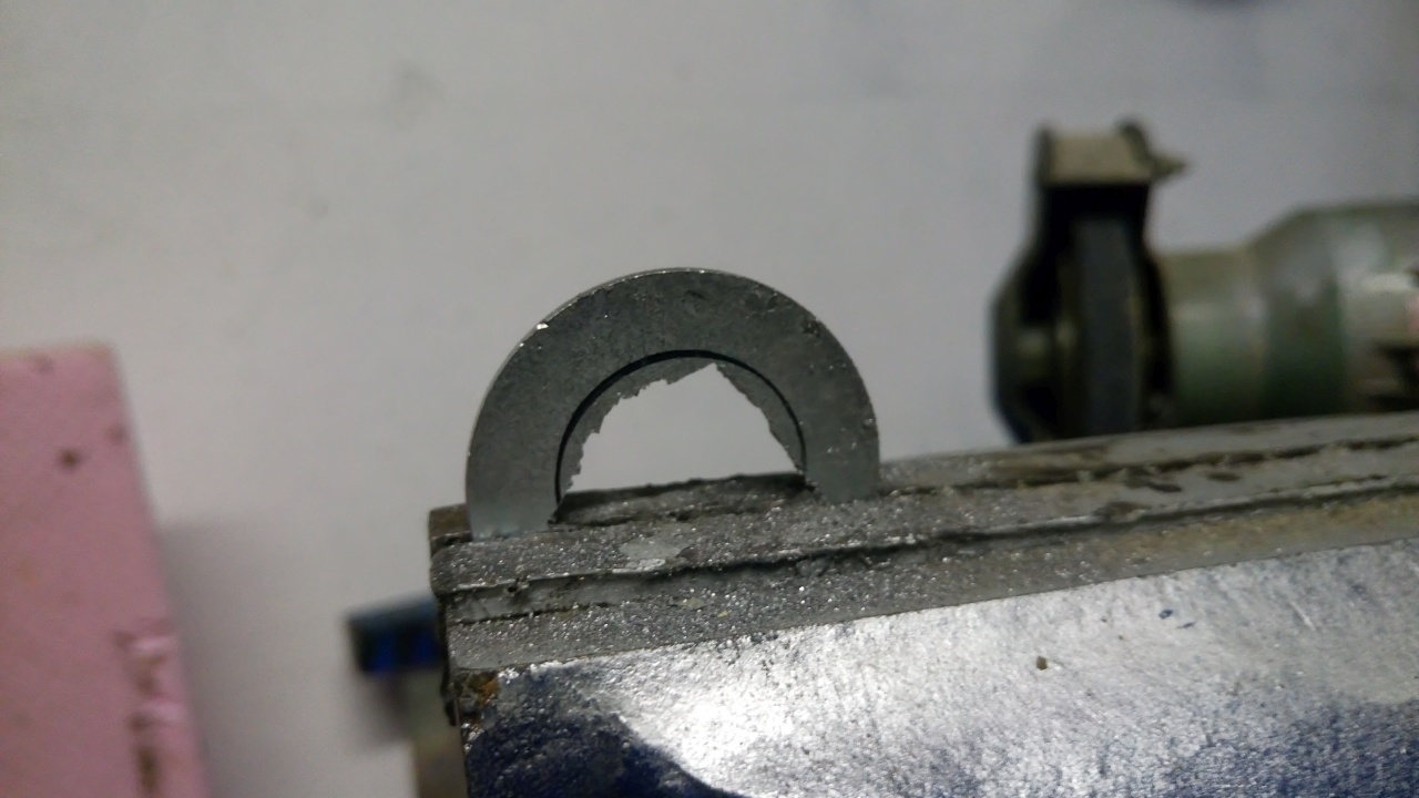

Ich habe jetzt gerade unter Einsatz einer Puksäge und einer Feile eine Karosseriescheibe vom Bauhaus auf den passenden Durchmesser gebracht. (Dafür, dass im Werkunterricht in der Schule die Laubsäge das Gröbste war, mit dem wir gearbeitet haben, schaut das gar nicht mal so schlimm aus. :-D )

Also das Ritzel sollte halt geklemmt werden. Wenn mans nach Anziehen der Mutter nicht mehr drehen kann passt das schon. mehrere Unterlagscheiben aus dünnem Dosenblech (Stiegl) gehen auch um die notwendige Distanz herzustellen. Das geht dann mit der Schere.

Danke Andreas, das beruhigt mich. Ich hatte halt Sorge, dass das falsche Unterlagsmaterial mit der Zeit nachgibt und die Sache locker wird.
Aber wenn's Dosenblech auch tut, komme ich da schon hin.

Sagen wir so: als Überbrückung bis Du eine haltbarere Lösung hast ist Dosenblech sicher OK - und verfügbar, auch ohne Laubsäge oder Drehbank. Das Bierdosenblech ist auch nicht Alu sondern Weißblech, also hauchdünn verzinntes Stahlblech. Und gegen kontrollieren und gegebenenfalls Nachziehen ist ja auch nichts zu sagen.

So ein Ritzel habe ich noch nie an einer SR gesehen.
Wenn die Buchse zu kurz ist, das Ritzel hat doch einen Bund.
Der kann dann nach rechts.
Die Bezeichnung JTF585-15RG weist auf ein Ritzel für 532er Kette.
Beiträge: 8512
Re: SR 500 auf 520er Kette - kleines Problem ...
Beitragvon motorang » Fr 31 Mai, 2019 21:00
Mehr Sechs!
Da steht JTF565
http://www.jtsprockets.com/catalogue/sprocket/JTF565RB/
Und das passt für XT/TT500 (ganz runter scrollen) also 520er Kette.

Beitragvon peter67 » Fr 31 Mai, 2019 21:25
Jetzt hat's mich auch kurz geschreckt. Das Ritzel passt schon, Andreas hat das richtig gesehen. Ist bei Kedo unter der nummer 91085 gelistet.( https://kedo.de/link/91085_de.html)
Ich bin mir mittlerweile gar nicht mehr so sicher, dass eine 2mm breitere Buchse genug Platz lässt, dass das Sicherungsblech noch ordentlich einspurt. Werde also mal die alte Buchse so lassen und mich mittels Unterlagen entsprechend herantasten. Bin sehr zuversichtlich, dass ich morgen das Ritzel ordentlich montieren kann.

Edit: hier noch meine ersten Versuche in Metallbearbeitung :oops:

Beitragvon motorang » Fr 31 Mai, 2019 22:24
Schaut gut aus!

Dass bei der 530er Kette schon die breitere 520er Buchse montiert war, ist wohl eher der Fehler gewesen, weil dann zum Einspuren des Bleches keine Verzahnung mehr raus schaut. Da kann man es eher besser weglassen.
