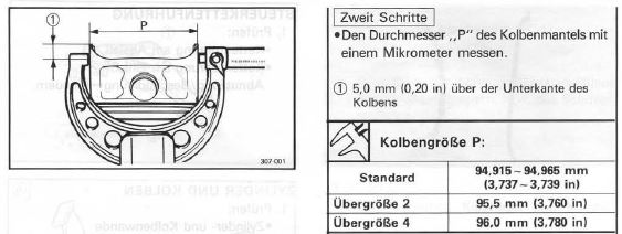

Re: Quelle XT600 (1VJ) Kolben
BeitragVerfasst: Di 11 Jun, 2019 08:59
von motorang
Jo.
Original Rephandbuch von Yamaha:
