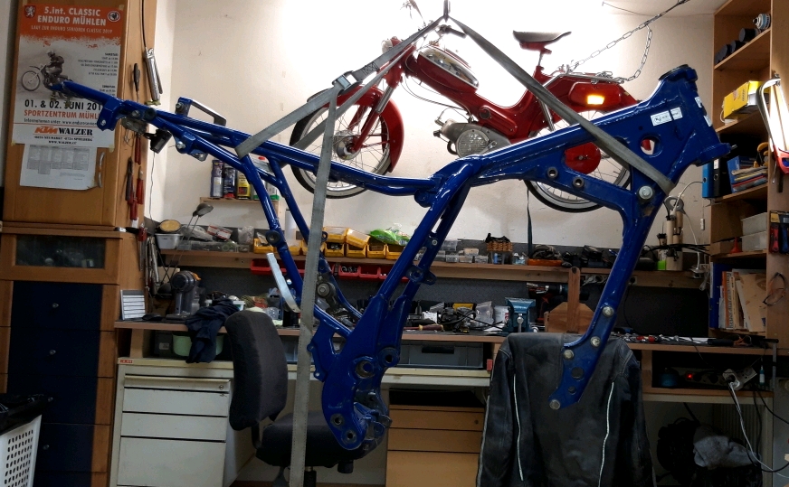

Neulich ist mir ein TT600S Rahmen zugeflogen, das Projekt kann also beginnen. (Dieser hängt schon bei mir im Keller...)
Diesen Rahmen werde ich um ein TTE Fahrwerk, weil niedriger, ergänzen.
Zusätzlich habe ich von einer 1VJ XT600Z das Motorgehäuse bekommen.
Aus diesen Teilen soll also eine TT600S mit E Fahrwerk und Starter entspringen.

Beitragvon Wauschi » Mo 24 Jun, 2019 13:57
Danke für die Rückmeldung, den Hinweis "RAL 6014" habe ich leider zu spät gesehen :-D

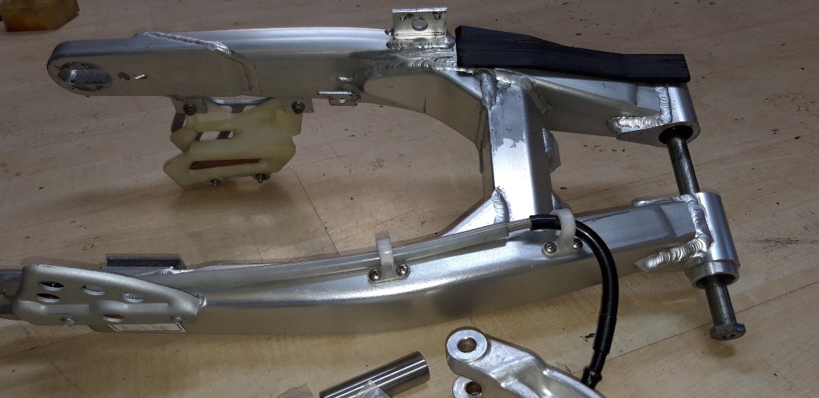

Habe inzwischen mal die Schwinge usw... gemacht.

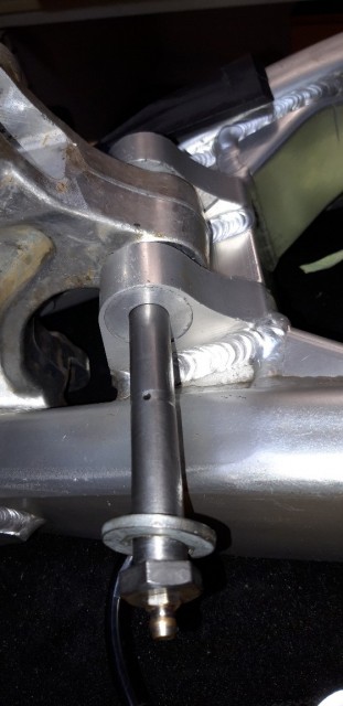

setze auf der Schwinge oben jeweils zwischen den beiden Nadellagern gleich einen gekröpften Schmiernippel. Das spart Dir das jährliche Ausbauen und nachschmieren der Lager. es reicht, die Schwingenachse zu ziehen und ggf. zu fetten. Bericht und Fotos hier: http://tt600r.eu/phpbb3/viewtopic.php?f ... nge#p54872

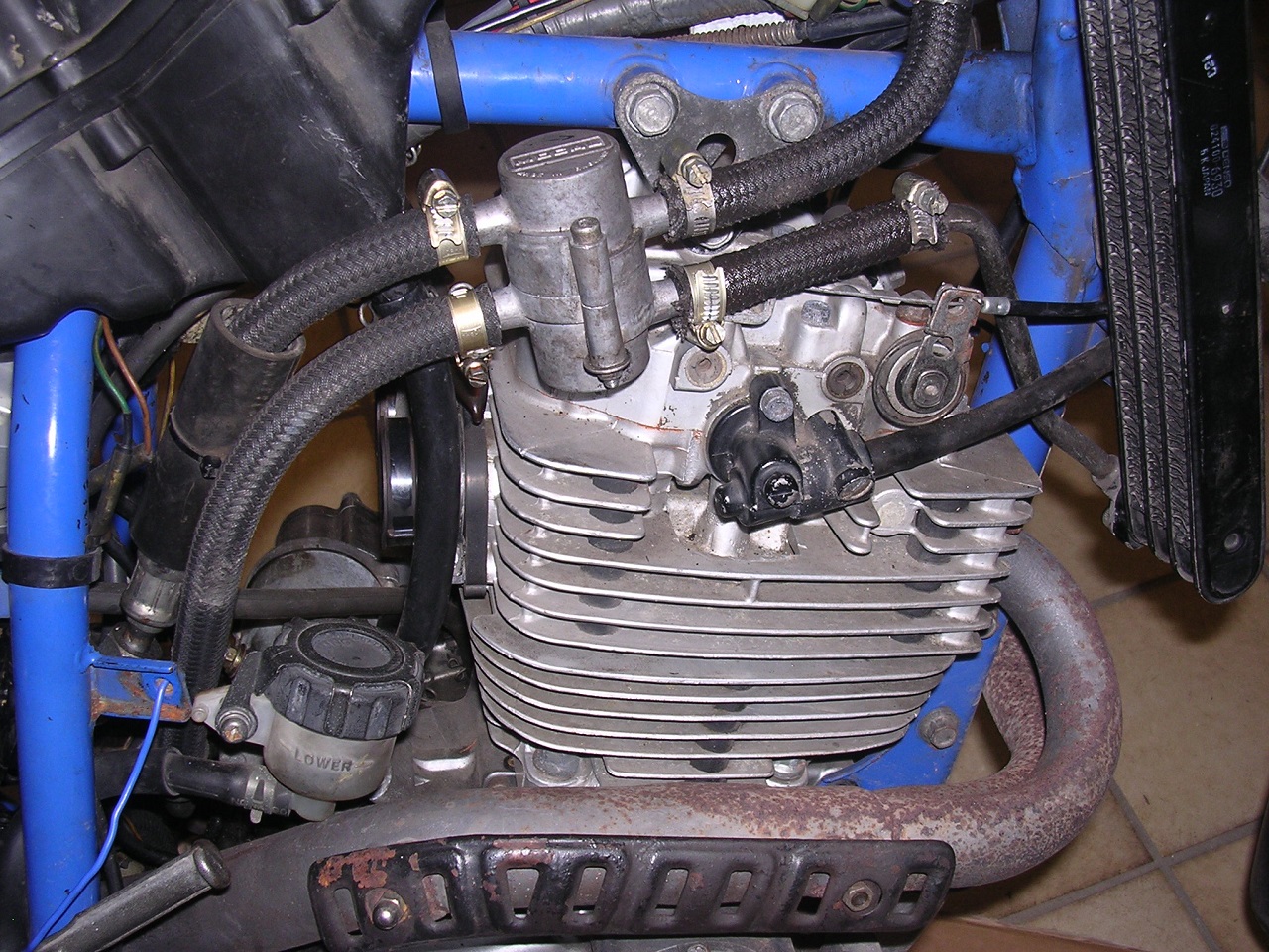

Heute hatte ich endlich wieder mal Zeit an dem Projekt zu arbeiten und habe den 1VJ Motor in den TT600S Rahmen gehängt.
Zwei Sachen sind mir aufgefallen.
Da ist eine Entlüftung am Starter wo bei einem richtigen Motorrad keine ist.
Geht die Entlüftung in den Öltank? Wenn ja, dort ist bereits die Entlüftung des Ventildeckels angeschlossen. Soll ich ein T-Stück einsetzten?
Der Starter geht beim Antreten mit und klinkt sich nicht aus.
Ich denke den Fehler hatte ich schon mal. Da gibt es unter dem Roter verschiedene Lager bzw. Beilagscheiben.
Werde mal den Rotor nochmal abnehmen.
Schönen Sonntag noch,
Mario

Beitragvon Maybach » So 07 Jul, 2019 18:51
Servus Wauschi,
bei meiner TTE (die ja den Motor der XT600E in der letzten Version hat), ist der mit Pfeil markierte Anschluss (wenn ich mich nicht sehr irre) derjenige für die Motorentlüftung, die über dem Rahmendreieck mit einem Schnüffelwentil endet. Da wo Du den schwarzen Schlauch angeschlossen hast, ist bei mir der Anschluß für die Ölleitung zum Öltank.
Beiträge: 9839

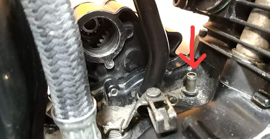

Beitragvon ketten_saeger » So 07 Jul, 2019 20:15
Bei dem 1VJ-Motor geht der Entlüftungsschlauch, den du an der richtigen Stelle aufgesteckt hast (geht auch gar nicht andersrum wegen des Durchmessers), in den Luftfilter. Auf den fraglichen Stutzen kommt tatsächlich die Ölleitung vom Öltank im Rahmendreieck hinten rechts. Auf dem Bild ansatzweise zu erkennen bei einer 3AJ, die ist aber an der Stelle identisch.

Beitragvon Wauschi » Mo 08 Jul, 2019 05:46
Danke für die Hinweise und das Bild.

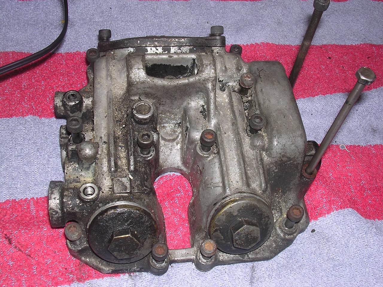

Ich nehme an, wenn sich die Entlüftung am Kurbelgehäuse befindet, hat der Ventildeckel einen Blindstopfen (kann man am Bild nicht sehen..)
Im Moment sind beide Entlüftungen über ein Y-Stück zusammengeführt und enden im Öl-Tank.

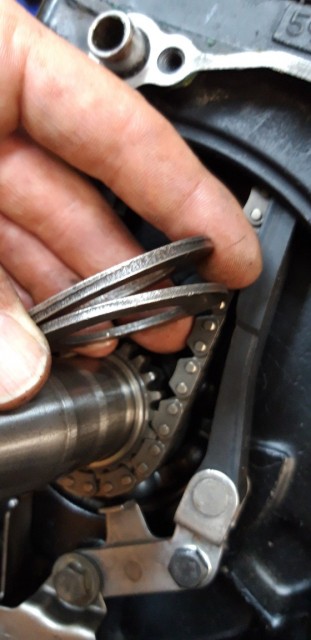

Es gibt zwei versch. Beilagescheiben zwischen KW und Rotor.
Eine (verm. für 34L) ist 2,8mm und die für 1VJ ist 1,8mm. Wenn man die falsche montiert, so wie ich, wird der Freilauf geklemmt.

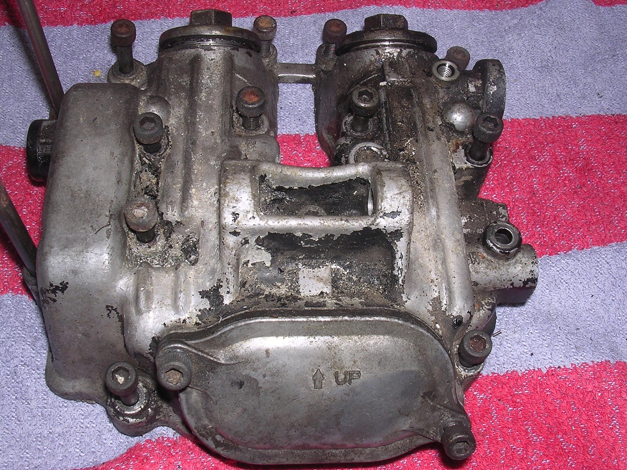

Beitragvon motorang » Mo 08 Jul, 2019 08:42
Die fragliche dünne Schlauchleitung ist der Überlauf vom Öltank, damit der durch die Sekundärpumpe keinen Überdruck bekommen kann.
Das zu viele Öl (oder halt auch Luft wenn icht so viel Öl im Tank ist) kann durch diese Leitung wieder in den Motorblock gelangen.
Ältere Modelle hatten die Leitung zum Zylinderkopf,
neuere (ab 3AJ glaub ich) zum gezeigten Anschluss hinter dem Zylinder.
Ein alter Zylinderkopf auf einem neuen Motorblock hat daher ZWEI Anschlüsse. Kann man sich aussuchen. Mir wäre der Zylinderkopf symphatischer. Oder halt über T-Stück.
Ein NEUER Zylinderkopf auf einem ALTEN Motorblock hat möglicherweise KEINEN Anschluss für den Schlauch. Ich weiß nicht ob bei den neuen Köpfen da ein Stopfen ist oder einfach kein Anschluss mehr ...
Re: Martis TT600S/E Spassmobil
Beitragvon ketten_saeger » Mo 08 Jul, 2019 09:19
Also mein 1VJ-Kopf hatte definitv keinen Schlauanschluss. Ist dein 1VJ-Motor zusammengebastelt oder komplett original?
Beitragvon Wauschi » Mo 08 Jul, 2019 11:29
Mein Motor ist NICHT zusammengebastelt und auch nicht original.
Danke für das Bild!
Man lernt nie aus...
