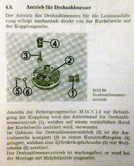

Hab im Buch auf die schnelle nix gefunden, wie geht das Gewinde von der Drehzahlmesserwelle aus dem Deckel ?
Innen hab ich eine Schraube gefunden und entfernt. Ich vermute der Deckel wird heiß gemacht und dann fällt das Gewinde raus ?
Greetz
Steve

Hey Steve,
das ist kein Gewinde, sondern ein "Kunststoffstopfen", sagt das Werkstatthandbuch der TS 250/1.
...hab ich nie zerlegt, sondern direkt rausgeschmissen, den DZM-Antrieb, kann also nicht mehr dazu sagen. Vielleicht hilft´s ja trotzdem.
Könnte mir vorstellen, dass sich die Buchse durch das Schräubchen an der Einschraubstelle/Aufdrückstelle etwas aufgeworfen hat, und die Buchse dadurch nicht so leicht aus dem Gehäuse flutscht?! :gruebel:

Ok,wenn Kunststoff dann ist übermäßige Hitze eher schlecht.
Müsste ja mit dem Antrieb rauszuhebeln sein.

war da innen nicht ein Schräubchen zum Sichern, so wie beim Tachonatrieb im Kettenkasten ?

Ja, das Schräubchen ist aber schon draußen.
Wollte gestern am Abend nicht unnötig Gewalt anwenden. So wie ich das sehe kann man innen am Zahnrad mit einem Meißel ansetzen und die Trummer ausschlagen.

Wichtig, auf dem Bild fehlt nach was.
Zwischen Teil 3 und 4 muß eine Passscheibe 8 x 0.2 eingelegt werden,
sonst fräst sich die Welle in den Lagerstopfen.

Mit Meißel und ähnlichem ging nix.
Hab die Drehzahlmesserwelle solange angeschraubt bis sich der Kunststoffstopfen gedreht hat ,dann konnte ich ihn aus dem Gehäuse drehen.
Paßscheibe hatte ich für den zusammenbau kein. Auf dem Stopfen waren aber auch keine Einlaufspuren. Denke es ist auch besser die Welle frißt sich im Fall des Falles in den Kunstoff und nicht ins Alugehäuse.
