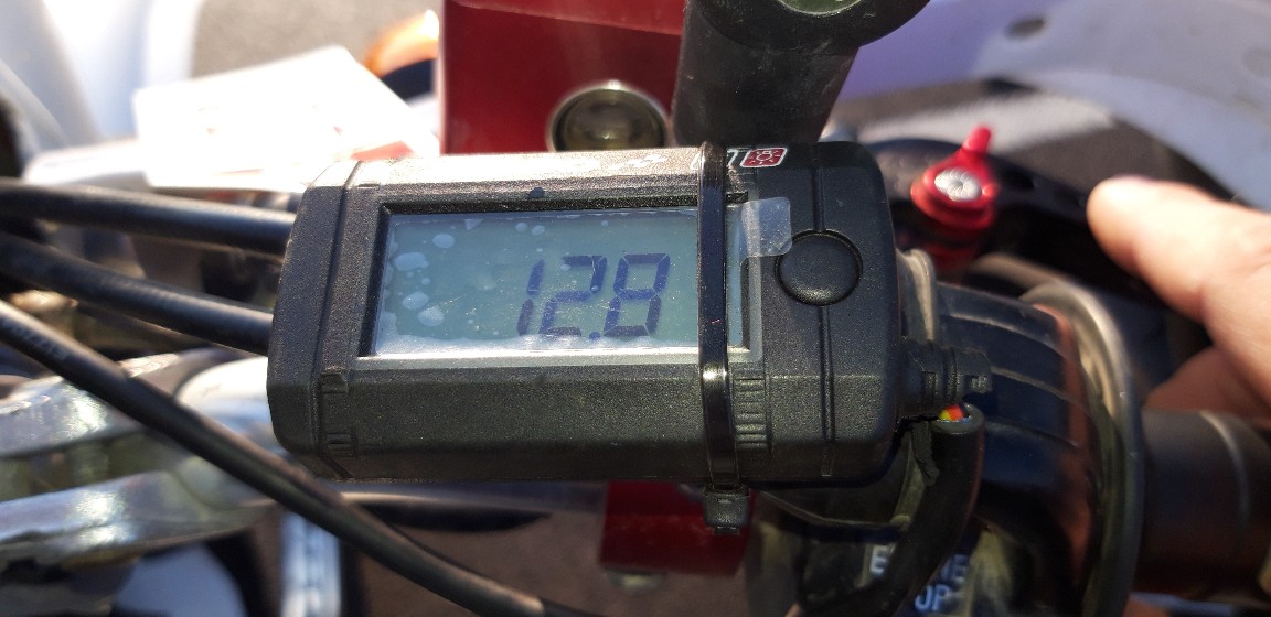

Wir waren mit dem TT600/Spaßmobil (bzw. meine Martina) schon viel unterwegs, aber irgendwie geht sie nicht richtig.
Sie leidet an Konstantfahrrucken (das Wort steht sicher nicht im Duden...), zieht nicht richtig durch, dreht nicht richtig hoch.
Wegen dem Rucken dachte ich sie ist vielleicht zu mager und habe primär die Nadel höher gehängt, jetzt geht sie noch schlechter...

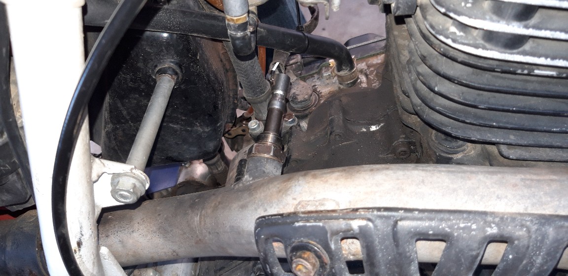

Habe jetzt mal eine Lamdasonde angeschlossen
AFR 12.8:1
Eigentlich eher fett als mager, warum dann das Rucken?
Egal, ich werde mal auf ca. 14:1 umstellen.
Mein Gefühl sagt mir da wird sich nicht viel ändern....

Kurios, habe folgendes verändert.
Originale Nadelposition
125 (statt 130) primär, 130 sekundär
Jetzt scheint sie noch fetter zu laufen.
Und ohne Luftfilter noch fetter.
Das Messgerät ist außerhalb des Messbereiches und zeigt nichts mehr an.
(Bei 12.5:1 ist der Messbereich aus)
Vermutlich mache ich mir zu viele Gedanken und murx um wo es nichts zu murxen gibt...
Werde mal schauen was passiert wenn ich den Luftfilter nicht auf, sondern eher zu mache.

Beitragvon hiha » Mo 01 Jul, 2019 06:30
Benutzt das Gerät eine Sprungsonde, oder eine Breitbandige? Mit der Sprungsonde wirds etwas besser, wenn Du eine Beheizbare anschließt, denn für eine Unbeheizte ist der Abstand vom Auslass etwas groß, und nur bei viel Last warm genug. Ausserdem muss man solche Werte wie den Angezeigten bei der Sprungsonde mit sehr viel Vorsicht genießen, denn es handelt sich um eine Interpretation des Anzeigegerätes. Die Sonde kann nur "fett" oder "mager" ausgeben, für alles was dazwischen liegt ist ihre Kennlinie viel zu nichtlinear, Sondentypabhängig, und auch noch Abhängig von der Streuung jeder einzelnen Sonde, weshalb Motorsteuerelektroniken auch nur die Extremwerte verwenden, und die Einspritzmenge zwischen fett und mager pendeln lassen.
Beiträge: 18364
Re: TT600 Vergaser geht nicht richtig...
Beitragvon Wauschi » Mo 01 Jul, 2019 11:44
Sprungsonde
Ja, die springt bald in die Mülltonne....
