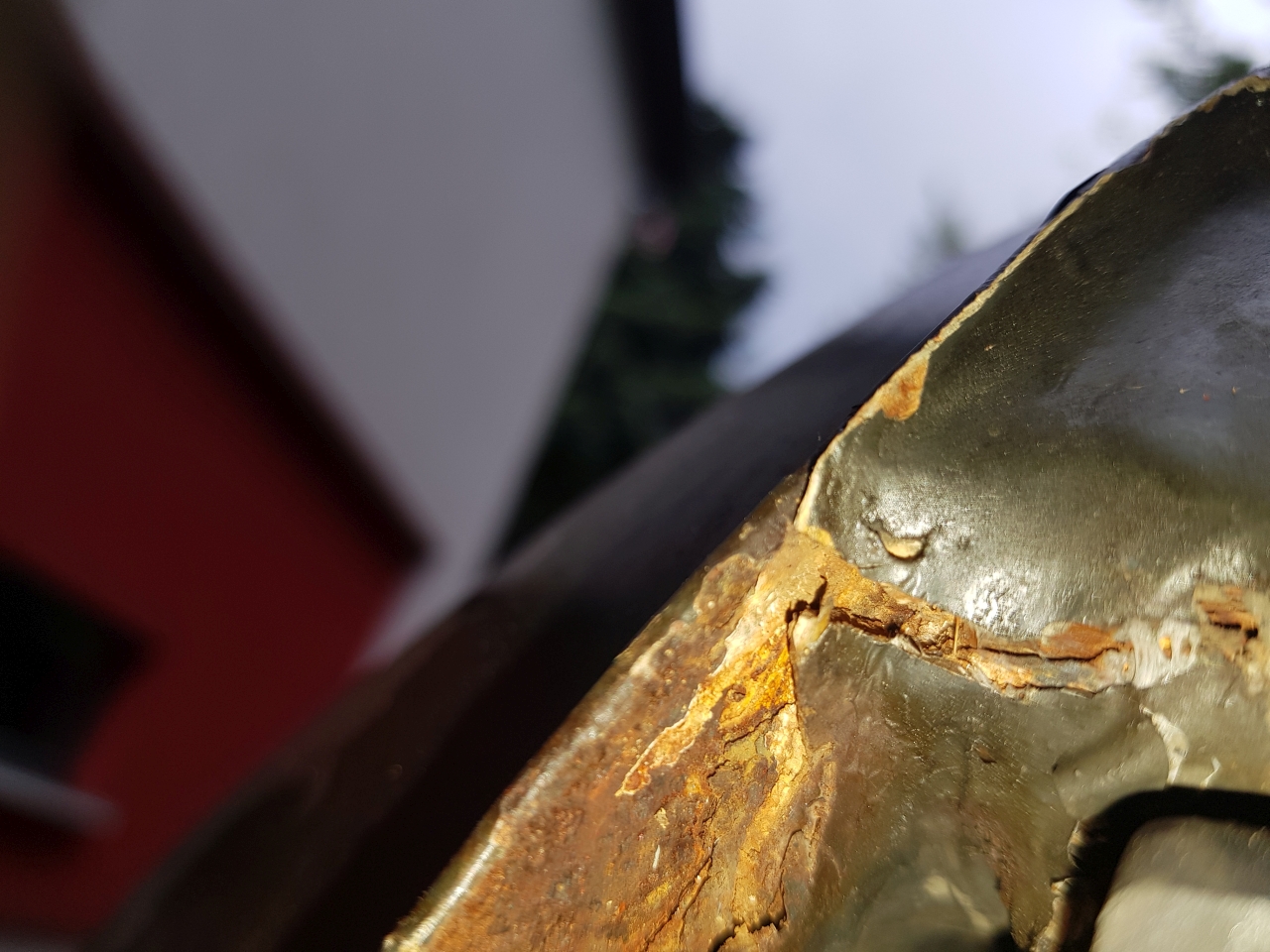

Und weil's gerade so schön ist:
:omg:
Der durchrostete leckende Tank vom Lucas.
War übern Winter vollgefüllt und in einer trockenen Garage.
Es ist zum :smt022

Beim Stahltank: jo mei ... die einen sagen löten, die anderen außen epoxieren, die dritten innenbeschichten, die vierten "zum Egon Damm schicken"

Und den Tank nicht vollmachen vor dem Abstellen.
Angeblich ist das Zeug das heute als Benzin verkauft wird eher Korrosionsfördernd.
Die "Meisten" empfehlen: Tank leeren und offen (aber abgedeckt) stehen lassen.
Keine Ahnung ob das wirklich zielführend ist. aber so hab ich das gelesen.
