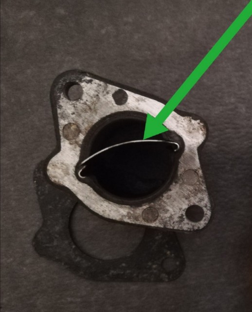

Hallo,
ich hab vergessen, was diese Bleche im Ansaugstutzen bewirken (Foto z. CB 125 J) :gruebel:
Ich meine, so etwas gibt's bei der SR 500 auch

Ich denk mir, daß Du damit bei wenig geöffnetem Schieber die Vorteile eines Ansaugstutzens mit kleinem Durchmesser hast (Luft strömt schneller, Gemisch besser verwirbelt, Füllung besser).

Hab jetzt mehrere Handbuchkopien/Ersatzteillisten durchsucht und bin im Bezug auf den Begriff fündig geworden: "Zerstäuberplatte".

Die Platte sitzt also motorseitig.
Die Sache mit dem variablen Durchmesser durch ein Blech im Ansaugstutzen wird meines Wissens vor dem Vergaser gemacht.

das ist eine sogenannte "Powerblade"
sie soll den Gasstrom bei Halbgas beruhigen
hab ich vor Jahren mal in meine 525er EXC eingebaut, konnte aber keinen Unterschied bemerken

Das Ding, was Dirk gezeigt hat, ist aber keine luftfilterseitige"Powerblade" , sondern soll wohl auf der Motorseite als Aufschlagfläche für die Düse der Beschleunigerpumpe herhalten.
Jedenfalls legt das die Bezeichnung "Zerstäuberplatte" nah.
Würd ich nicht weglassen.

das die unteren Strömungsschichten mehr Sogwirkung produzieren komunizierend mir dem Schiréberausschnitt, für mich ist es mehr eine Lumenverengung und gehört daher weg, es gab mal power Jet düsen, die brachten mréhr, man kann ja mal den Vergleich antreten und pribréweise, einen Stinknotmalen An, saugstutzen erfahren. wahrscheinlich mrkt man nix. wichtiger welcher Vergaser braucht so eine Gehhilfe, der Japaner ist schlau, da hat sich jemand Gedanken gemacht.

@Straßenschrauber: die kleinen Hondelchen haben keine Beschleunigung, ergo benötigen sie auch keine Pumpe :-D
Die Bezeichnung "Zerstäuberplatte" stammt aus einem übersetzten Ersatzteilkatalog. Den englischen Begriff kenne ich nicht.
