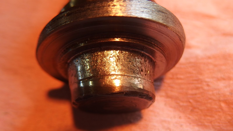

Bei unserem Traktor ist wieder mal die Lenkung ausgeschlagen. Original ist da am unteren Ende der Lenkstange angeblich ein Mercedes Vorderradlager eingebaut,
Bezeichnung: AEM 6 SFBZ ?
Das Lager ist sogar noch gut, aber es hat keinen Innenring und die Lagerfläche an der Lenkstange ist wieder komplett im Eimer, wurde schon mal aufgeschweißt und abgedreht, aber nicht gehärtet.
jetzt bin ich auf der Suche nach einem passenden Lager mit Innenring (Lenkstange würde dann abgedreht), gibts da eine Seite, oder andere Tipps wie ich das lösen könnte?
Aussendurchmesser: 44,5mm, Höhe: 9,5mm, bis max 11mm
Gruß, Simon

hier passen die Materialpaarungen nicht.
Die Welle ist für die harten Kegelrollen zu weich und wird sich immer wieder einlaufen.
Weil ich die Maße der Welle usw nicht kenne, trotzdem einen Schuß ins Blaue.
Wenns geht, den Wellenstumpf auf einen passendes Kegelrollenlager Innenring zylindrisch reduzieren und diesen dann aufschrumpfen.
Dann sollte die Materialpaarung passen.

Das was ich auf den Fotos sehe, geht eigentlich nicht. Ein Kegelrollenlager wie man es da sieht, hat immer einen Innenring mit konischer Lauffläche, der zum Lager gehört. (ebenso der Aussenring, und auch die Rollen sind konisch) Ich gehe jetzt mal stark davon aus, dass da massiv gepfuscht wurde, denn original kann ich mir beim besten Willen nicht vorstellen, dass das so gehörte. Das Wellenende war sicherlich auch mal zylindrisch, bevor dran rumgeschweißt wurde.

danke Mark, inzwischen weiß ich mehr, original ist das ein zölliges Lager, 44,475mm oder so, da müssen wir wenn gröber umbauen.
@ Hiha, doch, das ist wirklich original ZF, Lenkstange ist unten passend konisch zum Lager, ohne Innenring, aber irgendwann gibt die Härtung halt auf...
Wir haben jetzt eine gute gebrauchte komplette Lenkung gekauft, auf Dauer sollten wir auf hydraulisch umrüsten.
