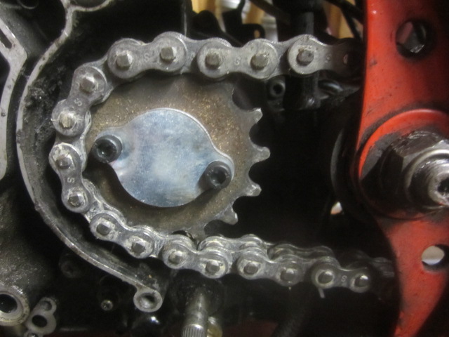

Heute hab ich eine Klemmfaust für die Stabilisierung des Ritzel bei einer Transalp angefertigt :-D
Mir gefällt das Ergebnis ausnehmend gut :floet:
Die Senkfräsugen sind nicht ganz mittig, aber das tut der Funktion keinen Abbruch.
Ich war einfach zu faul zum Werkzeugwechseln um besser zu zentrieren. :oops:

Genau, da war mal was mit Transalp. Ich hab vor Jahren mal für einen Kunden so eine Klemmung gefertigt. Sah ca genau so elegant aus wie dein Konstrukt. Hält aber seit Jahren.

Das Büdl vom Andreas zeigt eine optisch sehr
gelungene Variante :smt023
