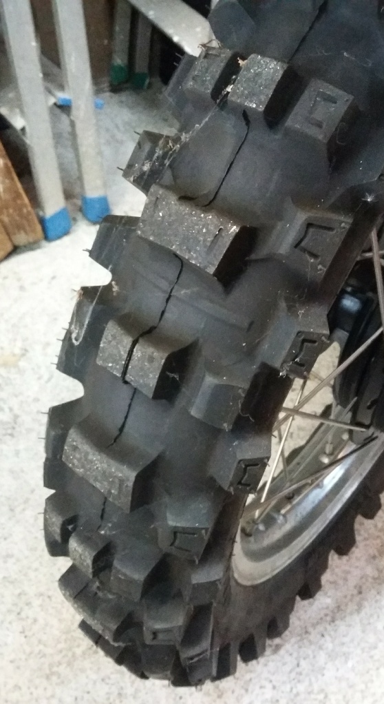

Pirelli MT 21 ist klar.
Im Typenschein steht
Vorne 3.00-21 4 pr auf Felge 1,60x 21
Hinten 4.00-18 4 pr auf Felge 1,85x18
Drauf ist derzeit Avon Gripster, ist seit 10 Jahren oben, also lang vor meiner Zeit
Vorne 90 90 21
Hinten 120 80 18
Jetzt müßte der 4.00-18er ja ein 120 90 18 sein ?? Oder ? Und vorne 90 90 21 ? :omg:
Was fährt denn der gemeine XT Fahrer von der Größe her ?

Eher wurscht. Tut beides.
Der K60 in 120/80-18 ist 114mm breit, in 120/90-18 grob 10mm breiter.
Ungefähr wie 4.10-18 und 4.00-18.
Über 100'er Breite und solang das Profil zum Boden pa§t, ist alles fein.

K60 war nur zum Grö§envergleich angeführt, weil die zwei Grö§en grad daliegen, nicht als Geländeprofil. :!:
Bei Geländereifen mit zB 110/100 Kennung ist die Breitenangabe grob ohne Stollen.
ZB der Mitas C18 in 110/100-18 ist 136mm breit.

Beitragvon gatsch.hupfa » Do 08 Aug, 2019 06:56
vorne 90/90-21
hinten is oarsch, weil da jeder Reifenbäcker sein eigenes Süppchen kocht.
Ich habe keine Erfahrung mit schmäleren MT21ern als 140.
Die Diskrepanz, die der Lallemang beschrieben hat, dass die Heidis 120er je nach Höhe verschieden breit sind, kann ich aus eigener leidvoller Erfahrung voll bestätigen. :omg:
Auf die DR350 hätte ich z.B. auch 130er statt 120er Anakee Wild vom Michelin draufgeben sollen, obwohl der 120er Mitas super gepasst hatte ...
Rein gefühlsmässig nimm die 90er Höhe.

Für 120/80 bräuchtest Du eine wesentlich breitere Felge. Ich würd schmäler nehmen, 110/100 oder sowas. Auf der (noch immer nicht fahrbereiten) SP hab ich hinten den Michelin AC10 in 110/100, der schaut richtig gut aus vom Breiten/Höhenverhältnis her.

Da is ned viel Unterschied. Im Prinzip rollen größere Radl b esser also würd ich zum 90 hohen tendieren.
120 breit passt schon. FALLS wirklich seitlich was wegsteht kannst ja kürzen. Bei der XT passen 130er auch noch gut. Wenn es streift dann am Endtopf oben.

110 100 gibt es nicht daher werd ich 120 90 18 nehmen.

Hab mich vertan, der AC10 hat 100/100-18 und ist über die Stopsel gemessen 120mm breit!
