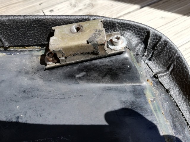

An meinem Worscht-Gespanne habe ich jetzt schon mehrfach versucht, die Klötzchen unter der Sitzbank, mit der die Bank am Rahmen verschraubt wird, zu fixieren.
Karosseriekleber: hielt den Winter durch
Uhu fest: hielt bis zum nächten Hinschauen, bzw. in die erste Rechtskurve
Uhu + Gatschhupfa-Sitzbankklebeband: etwas länger.
Jemand eine Idee? Winkelchen anbringen? Anderer Bebb?

Ist die Unterkonstruktion zerfallen, oder kann man Nietmuttern einziehen? Hab ich hier zuhause, könnt ich euch leiheweise schicken, incl Zange. :-)

Ich versteh's auch nicht so recht :gruebel:
Bei meiner 1½er sind die geschraubt
Winderlich 1½er Sitzbank

Blindnietmutternzange hätte ich auch; die könnte auch zeitnah zu euch finden.
Ansonsten hatte der GrafSpee damals für seinen Grisu einen Wunderkleber der einen Versuch wert wäre - komme aber grad nicht auf den Namen.

schrauben wie bei lindi wäre auch mein favorit, dazu muss aber der bezug runter :roll:

...nicht mit einer Muttern-Nietzange ;-)

ne popnietenzange haben wir, aber ich denke die materialstärke von sitzbankgrundplatte plus klötzchen ist dafür zu dick.

keine Popnieten ...Blindnietmuttern sind gemeint. Wenn die Grundplatte noch gut ist dann sollten die Teile einwandfrei halten.

d. h. aber ich brauche da auch wieder die entsprechende zange, oder? und das für 4 löcher? mmh. vielleicht löse ich doch den bezug, schraube einfach und niete/klebe den bezug wieder fest. :gruebel:

Blödsinn :gnack: viel zu viel Aufwand.
Lass Dir vom Bastardo o.w.a.i. die Zange schicken.
Ich schraub den Block ab und mache ein Foto und messe ein wenig. Bank ist grad nicht montiert.

Kannsch auch bei mir vorbeikomma. No macha Mr dr Bezug ronder und kosch g'scheid a Mudder oder so gegaschrauba und je nach dem macha mr dr Bezug wieder druff.

Dreckbratze hat geschrieben:ne popnietenzange haben wir, aber ich denke die materialstärke von sitzbankgrundplatte plus klötzchen ist dafür zu dick.
Sag halt was für eine Größe du brauchst, ich schau was da ist und dann komm mit dem Ding zum Grillen und gut.
