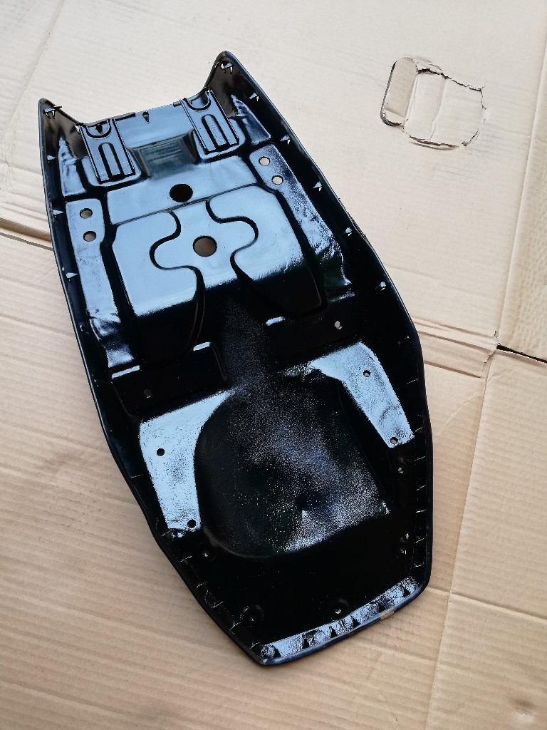

Hallo zusammen,

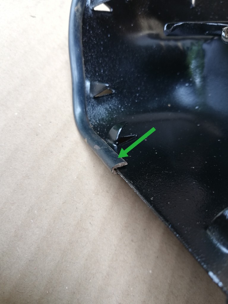

nach der Renovierung eines Sitzbankblechs (SR 500 2J4) suche ich eine Bezugsquelle für diese PC-Kantenschutzprofile (kein Keder).
Irgendwie find ich da nix, vielleicht kenne ich auch nicht die korrekte Bezeichnung :gruebel:
In üblichen "Kedern" ist ein Blechkern, das suche ich nicht. Ist einfach ein gefaltetes PVC.

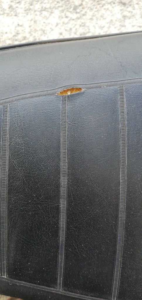

Bedarf: mindestens 6 Meter, eher 10. Elkes Lilli, meine Rote und Max' 2J4 und noch mindestens zwei weitere 2J4-Bänke, welche ich sukzessive renovieren will. Aber das ist Winterarbeit. Heute ging's erst mal um Max' SR, der zu seinem heutigen 26sten das renovierte Blech und einen neuen Bezug bekommt (DIY!). Die bleche sind ja mangels Grundierung, aufgeplatzten Bezügen und Laternengaragen immer stark rostig bis durchgebrochen. Den Keder besorg ich halt noch, ist mir etwas spät eingefallen. Danke!

Genau genommen soll das Profil ja nicht die Kante schützen sondern den Bezug. Das ist besonders wichtig, wenn der Rost das Blech schon hat dünn und schartig werden lassen.

Beitragvon Aynchel » Sa 10 Aug, 2019 11:12
kleb den Kantenschutz mit Heißkleber oder Patex aufs Blech
denn sonst wird er immer etwas arbeiten und wenn dann noch Feuchtigkeit in den Bezug eindringt steht er im Kantenschutz und das Blech fault unsichtbar vor sich hin
