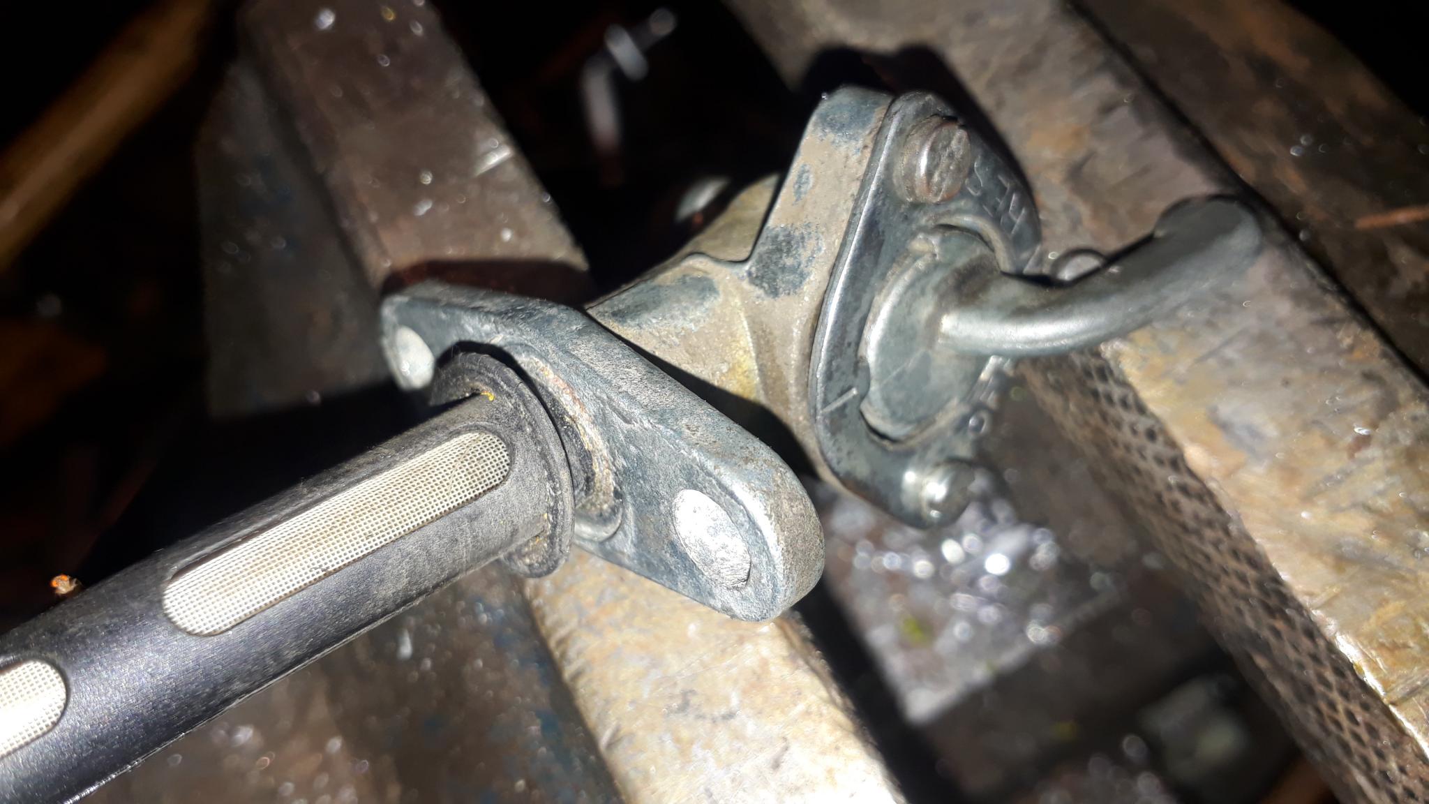

Wie montiere ich nachhatig dicht den Benzinhahn vom Plastikacerbis?
Geht loctide 574?
Oder nur die Gummischeibe?
Danke

Frischer O-Ring und gut.

Da ist aber ein flaches Dichtscheiberl drin. Wie am Foto :gruebel:

Gehört aber ein O-Ring hin. Der war wahrscheinlich in der vorherigen Anwendung auch nicht dicht...
Und der Ring, der da auf dem Bild zu sehen ist, der WAR mal ein O-Ring. Der ist nur zusammengequetscht.
