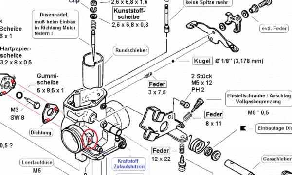

Auf Peters Zeichnung steht zu der Kugel am Chokemechanismus aber 1/8" (3,178mm).

Auf Peters Zeichnung ist eine Feder zwischen Kugel und Vergasergehäuse zu sehen.
Bei meinem Vergaser sind am Gehäuse und am Hebel kleine Vertiefungen für eine Kugel.
Da ist kein Platz für eine Feder.
Die kleine Kugel sieht aus wie gemacht für diesen Chokehebel.

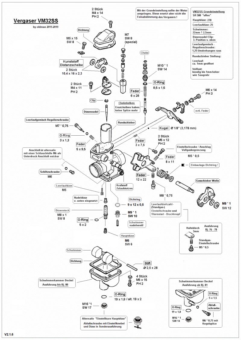

Kugel und Feder ist doch wie in oldmans Zeichnung, hab mich verschätzt.

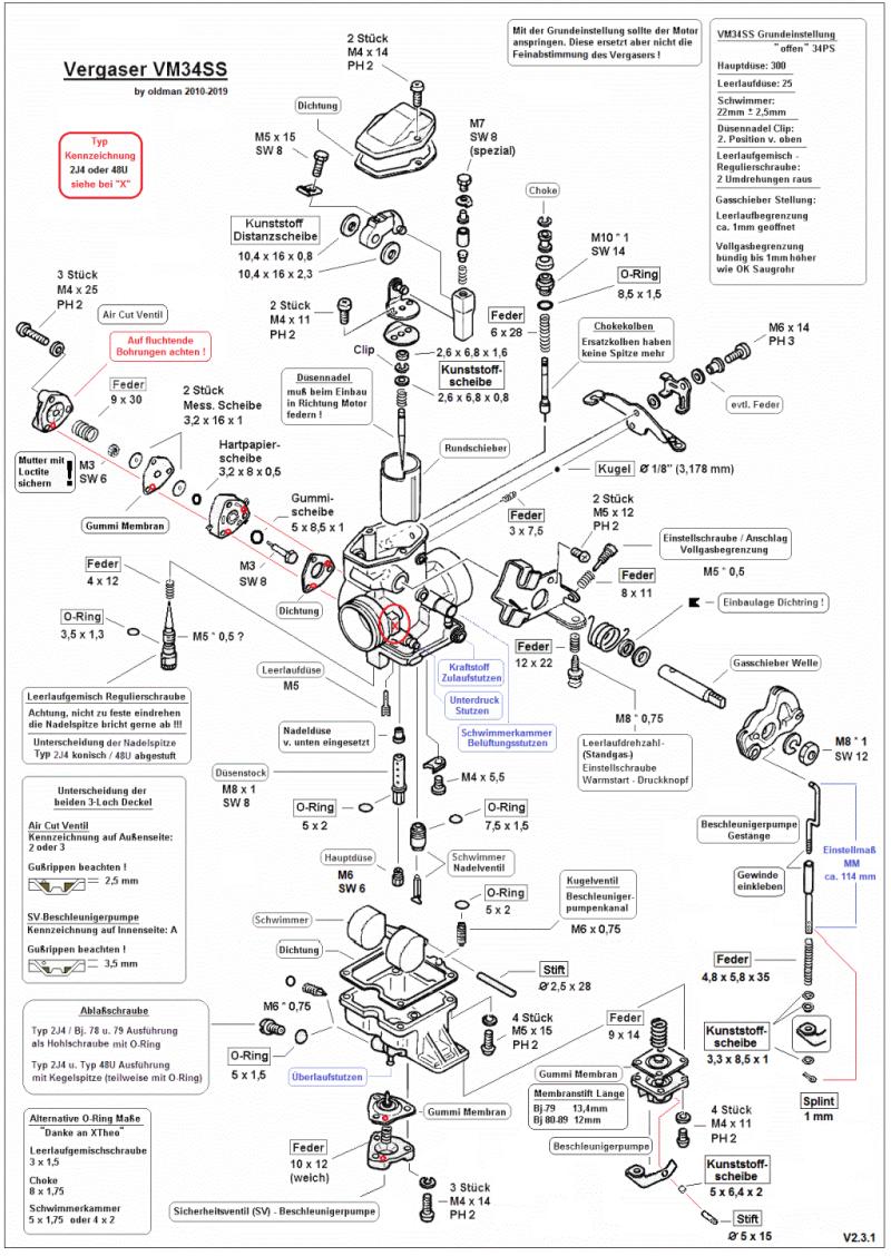

Beitragvon Straßenschrauber » Mi 25 Sep, 2019 19:27
Das könnte dann der recht ähnliche VM32SS der XT500 und frühen SR500 sein.
Ich lad gleich mal Peters Zeichnungen von den beiden Vergasern hoch, geht hier leider nur verkleinert.
In Originalgröße und immer aktuell in den oldman-Zeichnungen für die SR500, als pdf bei Torsten (ratpak.de).
Oder einzeln: http://www.ratpak.de/spip.php?rubrique47
