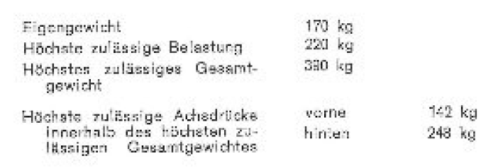

Ich kann daheim mal nachsehen ob bei der österreichischen Zulassung die Achslasten drinstehen.
Re: Motorradreifen Speedindex - niedriger möglich?
Beitragvon motorang » Mi 09 Okt, 2019 10:22
Gibts online bei ratpak:
http://www.ratpak.de/spip.php?article311
142 kg vorne
248 kg hinten
Du brauchst also einen Lastindex 60 (=250 kg)

Beitragvon Straßenschrauber » Mi 09 Okt, 2019 11:46
Gut zu wissen, danke!
Wobei in dem österreichischen Typenschein auch steht:
Höchstgeschwindigkeit auf gerader, waagerechter Fahrbahn bei Windstille: Angabe des Erzeugers 160km/h

Beitragvon Straßenschrauber » Sa 09 Nov, 2019 11:50
motorang hat geschrieben:142 kg vorne
248 kg hinten
Hinten.
Vorne sollte 56 (bis 224kg) reichen, oder?
