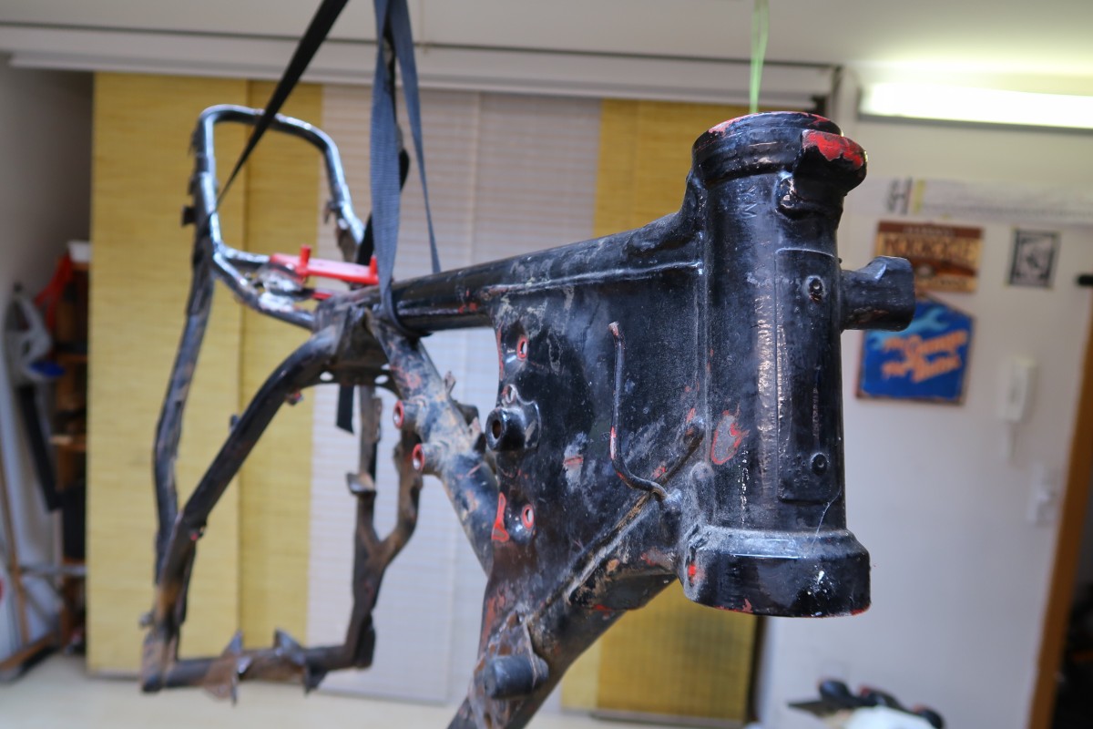

Dieses Mal habe ich einen XT600Z (34L) Rahmen zur Verfügung.
Ziel ist:
- TT600 Hinterradschwinge
- TT600 Stoßdämpfer, Umlenkung usw. hinten
- Hinterrad mit Dämpfer
- KYB USD Gabel
- Excel-Felgen habe ich auch noch irgendwo
- Zwei Tank-Variationen. Einen fetten für Strecke, einen schlanken für die Arbeit.
- 4GV Motor (Kickstarter, aber breit..,den habe ich aus dem 4GV auf 1VJ E-Starter Umbau für die Marti noch in Teilen liegen)

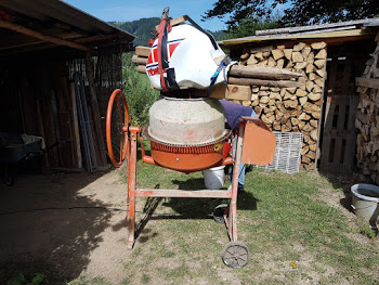

Beitragvon lallemang » Do 10 Okt, 2019 14:40
Der Betonmischer dient dem Entrosten? Das Schleifgut mu§ auch wieder raus.
Das innere Kragenrohr am Einfüllstutzen bildet ein hybsches Rückhaltebecken
in dieser Richtung.
Irgendwasistimmergry§e :wink:
Beiträge: 18209
Re: Winterprojekt: XT600Z Spassmobil
Beitragvon der Gärtner » Do 10 Okt, 2019 16:47
Och, wer einen Betonmischer hat, der hat sicher auch einen Staubsauger... :wink:
Harald

Jetzt möchte ich ja eine TT Schwinge, Umlenkung usw. und TT Stoßdämpfer in den XT Rahmen einbauen.
Das geht soooo einfach nicht. (PHVNx - Passt Hint und Vurn Nix)
Ist es verwerflich, wenn ich einfach den kompletten unteren Teil, die untere Aufnahme des Dampfers, die komplette Querstrebe aus einem TT-Spenderrahmen heraustrenne und in den XT Rahmen einsetze?
____________________
Signatur
Beiträge: 1159
Wohnort: Tobelbad
Beitragvon Bernhard S. » Fr 11 Okt, 2019 10:08
Ich stell mir das ziemlich aufwändig vor, abgesehen davon, dass ein deutscher TÜV-Prüfer Schaum vor den Mund bekommen würde und anfinge, zu hyperventilieren.
Was wären die Vorteile der TT-Bauteile, die es rechtfertigen, sich diesen Hales anzutun?
Beiträge: 3765
