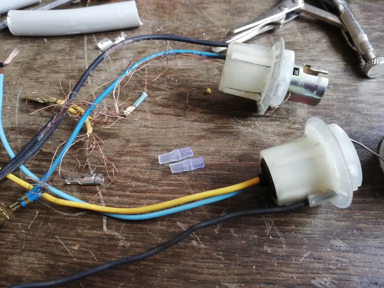

Suche gerade eine Bezugsadresse für crimp-fähige Kontakte vonnem Rücklicht (Stanley). Gegockelt hab ich schon, ich kenne aber auch nicht den Fachbegriff.
Für Tipps wäre ich dankbar

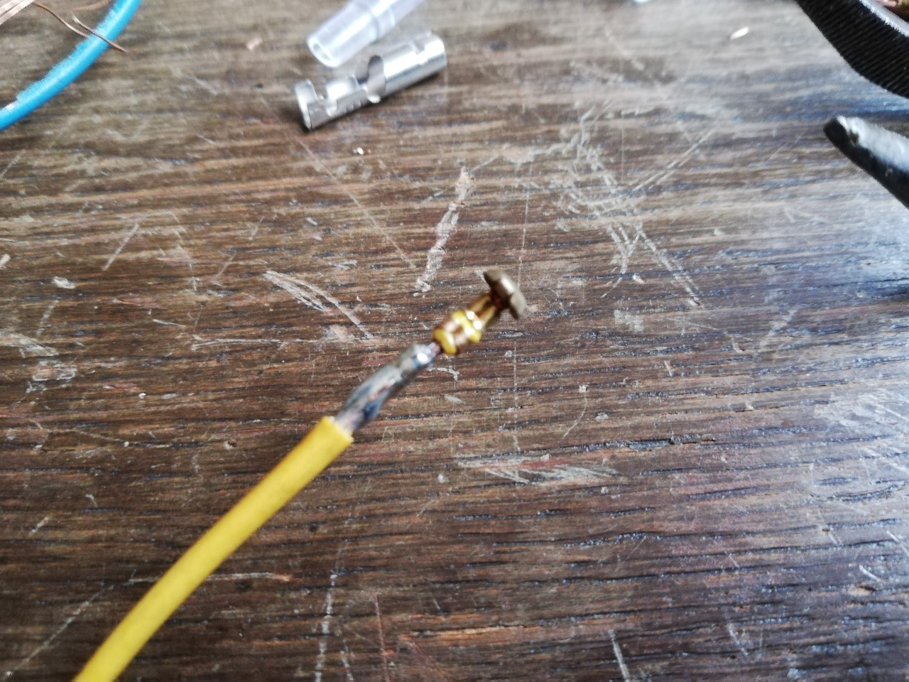

Aber ich hab in der Not schon mal "Hasenohren" aus dem Papierladen genommen und verlötet (Messing)
Suche nach "SAX Phenix" oder "Rundkopfklammer" führt zum Ziel. Könntest auch auf so eine Klammer den Crimpteil von einem Flachstecker löten und Deinen Crimpkontakt so selbermachen ...

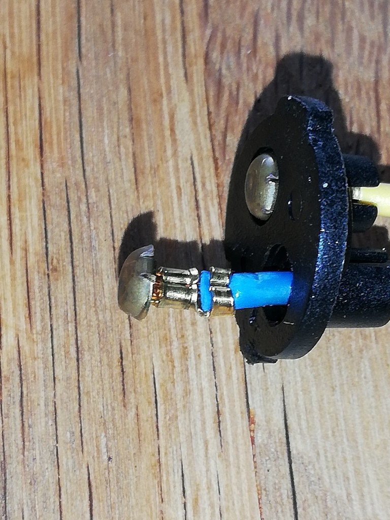

Ich hab letztens mit der Blechlochzange ein Kupferscheiberl gestanzt, ein 1mm Loch gebohrt, Kabel durch, gleichmäßig sternförmig umgebogen und verlötet.

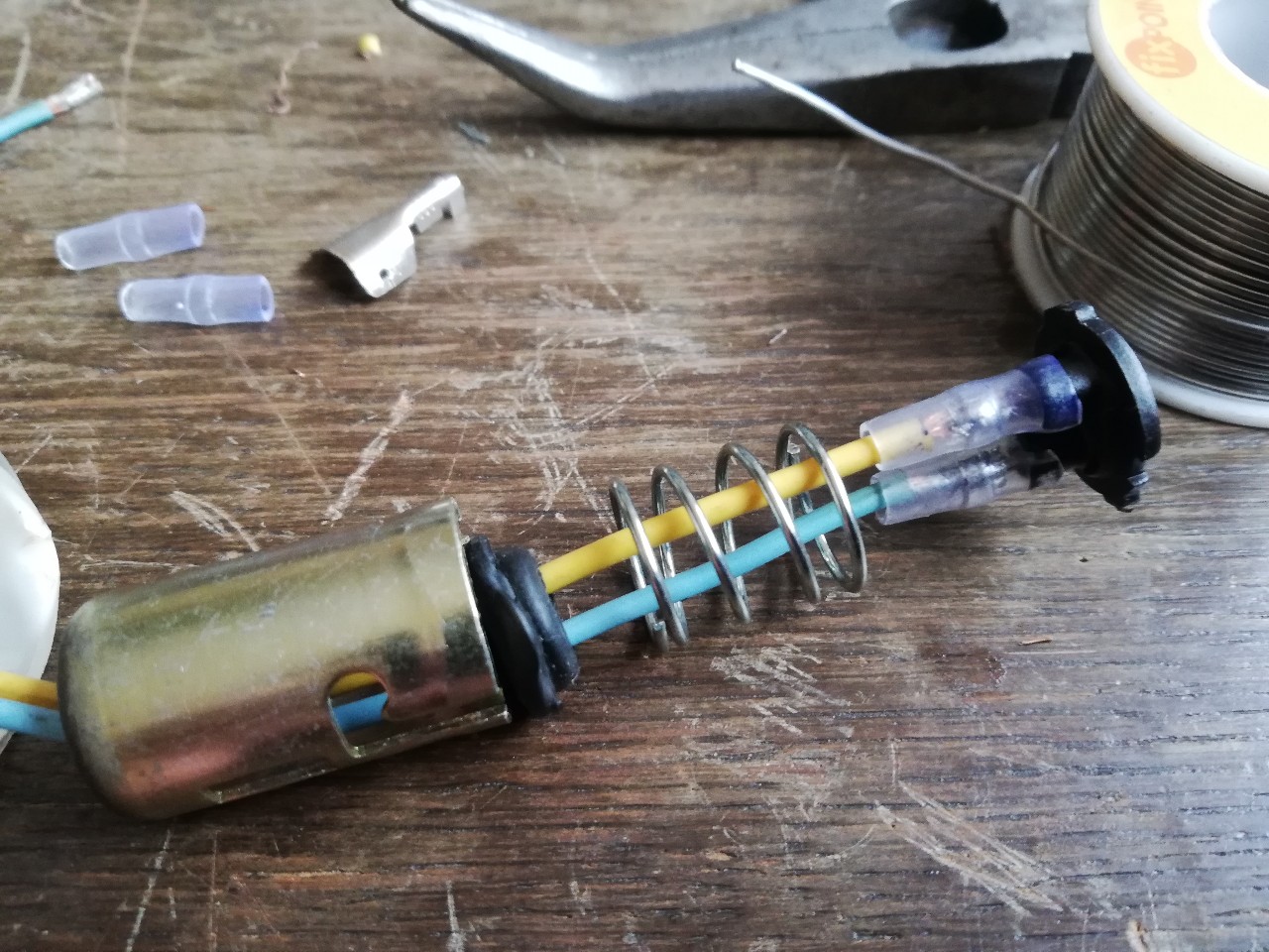

Ich hab's aber nun erstmal gelötet, d.h. ein frisches (na ja) Kabel an den Rest des alten Kabels unterhaltsamunterhalb der Crimpung. Die Isolierungen (v. Japanstecker) machen das Ganze ziemlich stramm. Mal sehen, was die Birnchen dazu sagen. Und ich hoffe, dass die Kabel nun eine andere Geschmacksrichtung haben :roll: :grin:

ich habe eine M4er Messing Unterlagscheibe genommen und die Litze darin verlötet
das hat jahrelang gehalten
