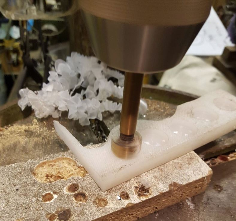

Hallo zusammen,
meine Pumpenleder sind aus.
Nichtmal der Russenjesus hatte noch was passendes aus der Optimusecke.
Internetzangebote aus Taiwan oder Hongkong waren mir zu teuer und zu weit weg. Käufliche Pumpenleder anderer Fabrikate haben andere Durchmesser, ich brauche 14 mm.
Zutaten:
Messschieber
Ständerbohrmaschine mit Tiefenskala oder Anschlag
Drehbank :D
Topfbohrer 20 mm
Spiralbohrer 5,5 und 14 mm
Locheisen 6 mm
Rundstab Buche 12 mm (Zufall oder Drehbank)
Einige Schrauberl und Beilagscheiben und Mütter aus der M5-Lade
Altes, schon mal angebrauchtes IKEA Schneidbrett 12 mm. Der Rest kann etwa fünf Pressformen aufnehmen, so sei es.
Lederrest 1,5 mm
Abgemessen hatte das Pumpenleder 14 mm (= Durchmesser Pumpenrohr), innen 11,5 mm (> Lederstärke 2,5 mm/2 = 1,25 mm)
Das Pumpenleder hat 6,5 mm Höhe. So tief muss die Pressform werden. Bleiben 12 - 6,5 = 5,5 mm

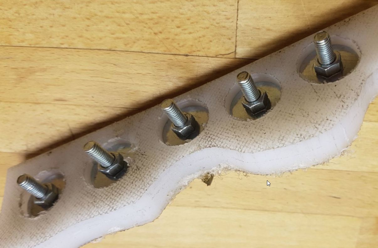

  1. Fünf Löcher mit dem 20mm-Topfbohrer 5,5 mm tief einsenken
  2. Mit dem 14mm-Spiralbohrer das Zentrierloch vom Topfbohrer finden und durchbohren.
  3. Löcher ansenken.
  4. Buchenstab in der Drehbank einspannen und mit 5,5 mm zentrisch durchbohren.
  5. Buchenstab in 5 Stücke zu 16 mm sägen, auf der Drehbank plandrehen und anfasen.

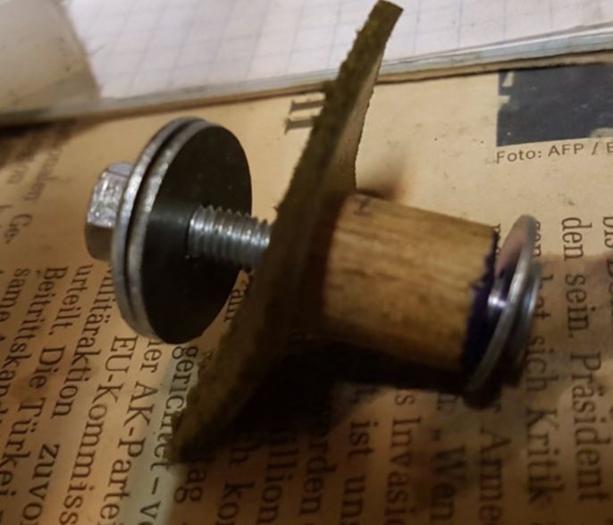

  6. Zusammenbau: Schraube mit normaler M5 Beilagscheibe durch das Buchenholzstück (Stempel) fädeln.

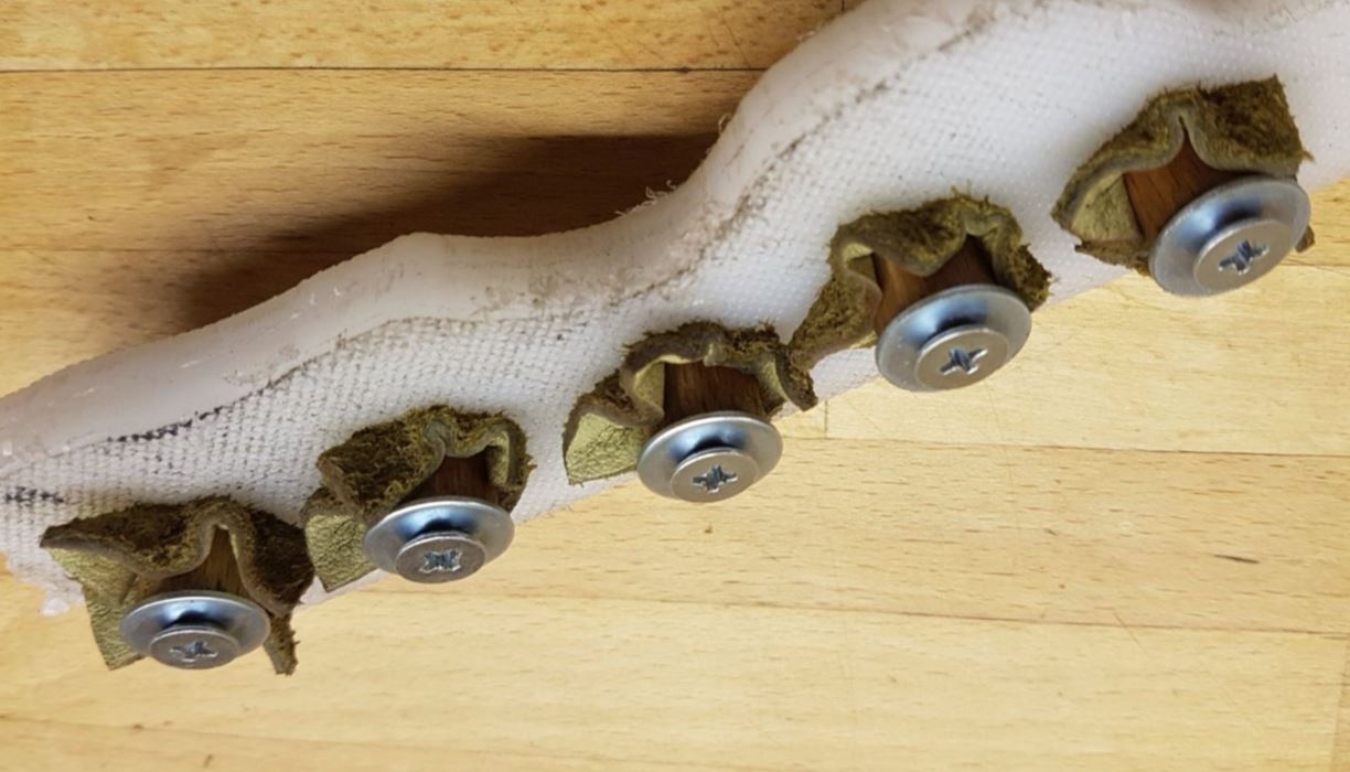

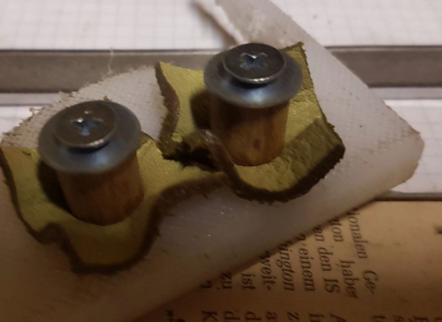

  7. In Wasser und etwas Spiritus eingelegtes Lederstück, gelocht, auffädeln
  8. Schraube durch die Pressform fädeln, vom anderen Ende 2 Karosseriescheiben 5,3 x 20 mm drauf, Mutter drauf
  9. Mutter anziehen. Schön langsam und schrittweise, da kommt schon viel Wasser raus beim Formen.
Demnächst folgt:
Pumpenleder zuschneyden und einbauen zum Test. Stay tuned!

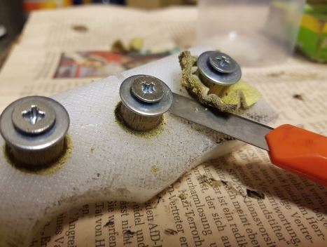

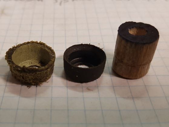

Beitragvon motorang » So 17 Nov, 2019 18:15
Ich hab die Pumpenleder einfach gerade abgeschnitten, die Originale sind angefast.
Mein Nachbau ist etwas stärker, sitzt also etwas strammer. Das Foto ist vor dem fetten und einbauen für den Vergleich zum Original.
Eingeölt (Motoröl), montiert, pumpt erstklassig!
Das einzige was ich eventuell ändern würde: die Holzdorne trocknen super am frisch geformten Leder an. Eventuell fette ich Dorn oder Leder vorher ein wenig ein.
Hab die Leders von den Dornen "runterschälen" müssen, dann eingeölt und nochmal in ihre Form gesteckt.
