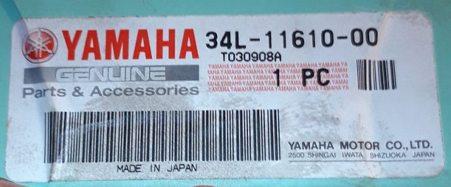

Ich möchte neue Kolbenringe in einen TT600 Zylinder mit Nikasil einbauen.
Habe eine Schachtel bei mir in der Schatzkammer mit der Nummer 34L-11610-00, siehe Bild, gefunden.
Bei der Suche ob die Ringe zu dem Nikasil Zylinder gehören, bekomme ich im Internet inkonsistente Ergebnisse.
Einmal lese ich die gehören zu TT, einmal zu XT.
Ich denke mich zu erinnern:
34L-11610-00 sind die korrekten Ringe für XT600
34L-11610-01 sind die korrekten Ringe für TT600
Egal wo und wie ich suche, einmal werden die Ringe der TT zugesprochen, einmal der XT (und auf Ebay sind die 34L-11610-00 sowieso universal passend...)
Kennt jemand die korrekte Nummer für TT600 mit Nikasil oder kann meine Aussage oben bestätigen?
Was ist wenn ich einfach die XT Kolbenringe in den TT Zylinder verbaue?

Zu den Nummern kann ich nix sagen, aber die XT- Ringe sind teilweise verchromt und dürfen m.W. nicht in Nikasil oder Hartchromzylinder.

schau mal auf OEM-Parts. Für die TTE lauten die Bezechnungen da anders: https://www.oemmotorparts.com/oem5.asp? ... E-600-2_ac

Danke, habe es jetzt auch klar gefunden (auch auf https://ypec-sss.yamaha-motor.co.jp/ype ... index.html)
Keine Ahnung warum das zuvor nicht eindeutig war....
