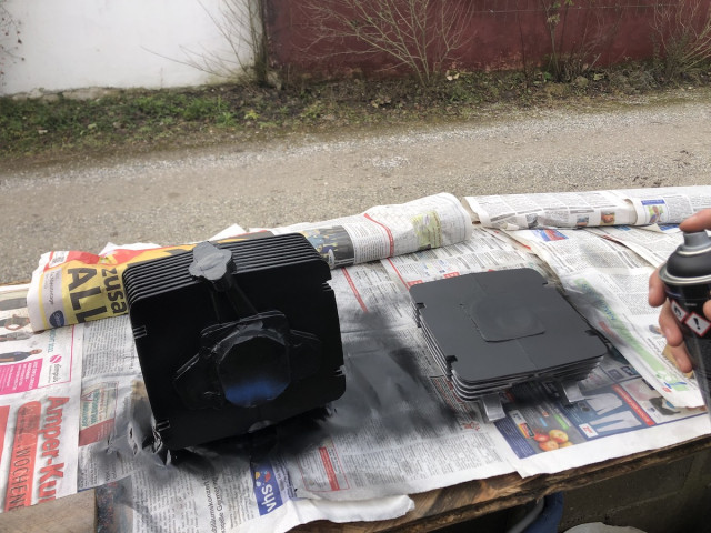

Beitragvon Rostreiter » So 02 Jan, 2022 19:33
Heute haben wir gleich das warme Wetter genutzt, Jakob hat Zylinder und Kopf lackiert. Jetzt müssen wir noch warten bis die Küche verweist ist um den Lack im Backrohr einzubrennen.

Re: Jakobs ETZ 125
Beitragvon hiha » So 02 Jan, 2022 19:50
Das gibt die Säure her, aber Du solltest umdisponieren: Sehr gut und gründlich mit Wasser ausspülen und mittels Staubsauger und dünneren Rohren trocknen(saugend), oder mit Haarföhn. Wenn Du Benzin mit Wasser mischt, solltest Du es nicht mehr ins Moped kippen. Es löst sich teilweise im Sprit. Gut austrocknen reicht meiner Erfahrung nach. Da restet nix. Leuchtest Du noch mit Sprühöl rein, passiert garantiert nix.
Beiträge: 17545
Re: Jakobs ETZ 125
Beitragvon Rostreiter » So 02 Jan, 2022 20:04
Okay, dann halt doch die Trocknerei, wollte ich mir eigentlich sparen, gut und dann Sprühöl. Ballistol habe ich eh grad besorgt. Mit Wasser verdünntes Benzin habe ich immer in den Rasenmäher gekippt, der hats vertragen 8)
