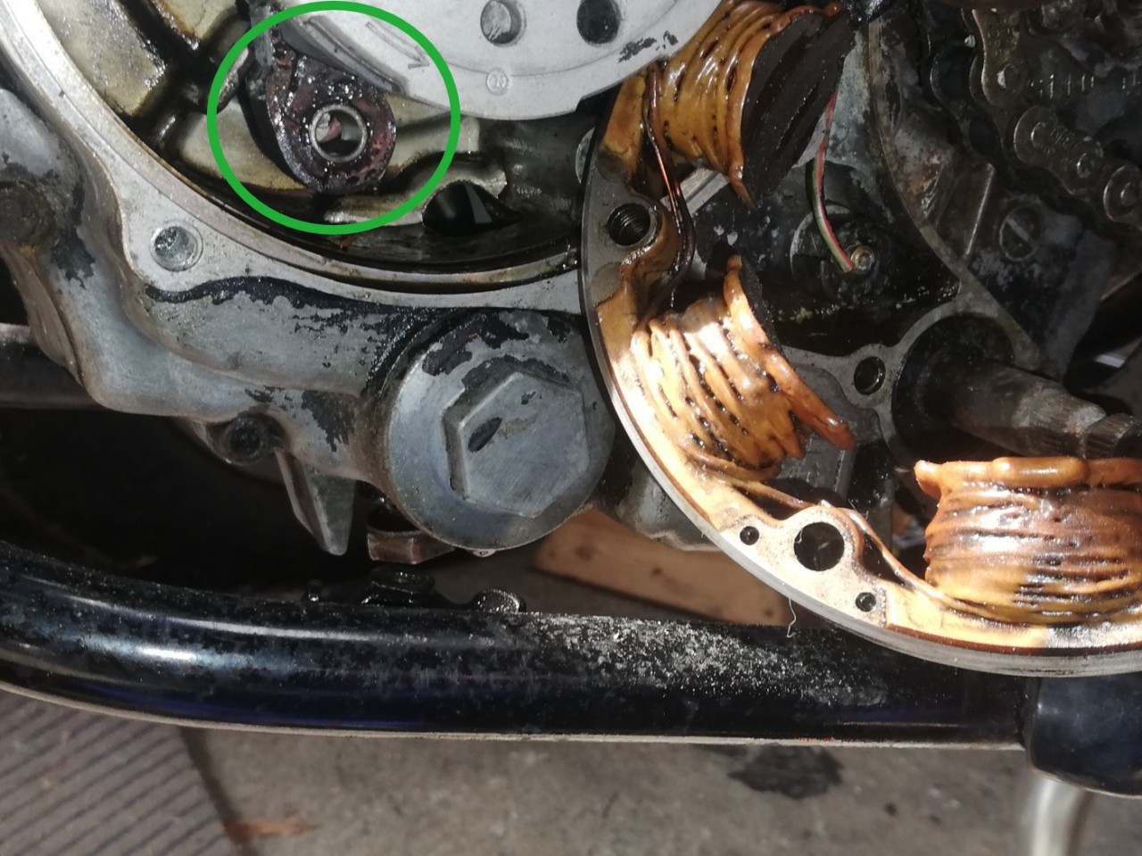

Beitragvon Lindi » Do 01 Okt, 2020 12:19
Ich stelle halt grad fest, dass ich meine Jungs in dem gleichen Alter wohl zu sehr alleine hab wurschteln lassen :shock:
Angenehm, dass so Rotoren magnetisch sind. :roll:
SUCHBILD
(man hat damals die gebrochene Steuerkettenschiene getauscht)
Beiträge: 11253
