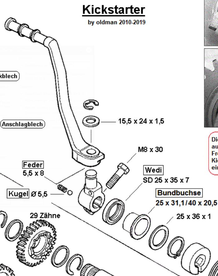

Bei einer SR hier in der Nähe ist die Kickstarterlagerung (Bundbuchse) ausgeschlagen.
Die Buchse steckt im Alu-Kupplungsdeckel, sieht aus wie Grauguß.
Gibt's bei YAMAHA nicht als Ersatzteil.
Maße auf dem Ausschnitt aus oldmans Werkstattzeichnungen.
Wie am besten instandsetzen?

Wenn dort tatsächlich eine Buchse ist und die Buchse eiförmig, dann könnt man wahrscheinlich die Buchse auspressen, abmessen, und an der Stelle in den noch runden Sitz eine neue runde Buchse (von jemandem mit Drehbank) einpressen/einkleben.

DIe Buchse ist eirig.
Bsher hat der Simmerring auch dichtgehalten.
Die Sache ist erst mit einem neuen Simmerring aufgefallen.
Jetzt soll es halt "richtig" gemacht werden.
Ich hab auch zu einem neuen gebrauchten Deckel geraten.
Der Kollege sieht das aber sportlich, ein Dreher wäre auch in der Nähe.
Auspressen geht bestimmt, irgendwie muß Peter die Buchse ja vermessen haben.
Also, aufspannen des Deckels wäre möglich, aufspindeln der Buchse, Anfertigen und Einpressen einer Hülse.
Oder Auspressen, und eine neu gedrehte Bundbuchse rein.
Welches Material für Hülse oder komplette Buchse empfiehlt ihr?

Gut spuckwarm machen, Buchse auspressen, 180 Grad drehen, wieder einpressen. Fertig.

Ist jetzt nur geraten, wenn die Lastrichtung nach hinten unten geht und die Buchse dahin ausgenackelt ist würde ich das ausgenackelte Teil nach oben drehen. Damit iist es dann im Stand am weitersten vom Ölpegel weg, selbst wenn der Simmerring nicht ganz dicht ist wohl die beste Position. Wie die Buchse verschlissen ist wird man wohl erst nach dem Ausbau sehen.

Die Buchse ist aus Grauguss. Beim Aus- und Einpressen unbedingt das Gehäuse abstützen, besonders beim Magnesiumdeckel der XT. Ich würd sie auch nur um 180° drehen.
Wenns eine Neue werden soll, das Aussenmaß von der Alten übernehmen, dann muss man nicht innen ausmessen. Für den Zweck ist Grauguss sicher das Geeignetste, weil hoher Druck und wenig Bewegung. Wobei ich allerdings schon etwas erstaunt bin, wie man es schafft, die Buchse oval auszuleiern. Die Funktion des DeKoHebels sollte dem Besitzer mal näher erläutert werden. :floet:

Straßenschrauber hat geschrieben:Auspressen geht bestimmt, irgendwie muß Peter die Buchse ja vermessen haben.
Ist zwar schon einige Zeit her wo ich die Buchse mal live sehen wollte, auspressen war bei dem damaligen SR Schrott Kupplungsdeckel aber überhaupt kein Akt. Einfach unter die Presse, passenden Stempel angesetzt ...fertig.
Anwärmen dürfte bei einem heilen Deckel von Vorteil sein und noch wegen dem Material, ein Magnet bleibt auch an der Buchse hängen.
