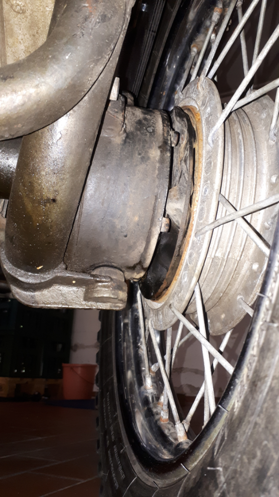

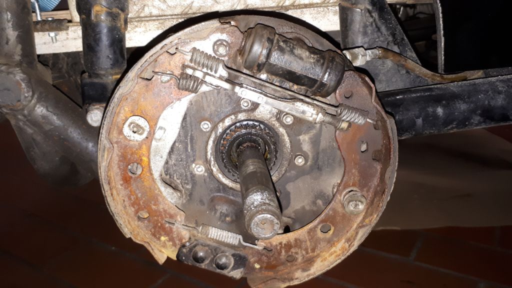

Hallo Leute,
ja ich weiß, schon wieder das Thema Bremsen, aber ich hätt da mal zwei Fragen dazu.
Soll wohl ne auf Hydraulik umgebaute Ural-Bremse sein.
- kennt die Einer?
Hab zum entlüften der Leitung das Rad runter. Jetzt geht's nimmer drauf. Hat sich wohl entspannt/gedehnt.
- wie bring ich die Bremsbacken zusammen, damit das Rad wieder drauf geht?

Das hellere Teil unterhalb von Zylinder und Feder ist der automatische Belagnachstellmechanismus. Der sollte auch wieder zurück zu stellen sein.

Achtung, der Nachsteller funktioniert meist nur über die Handbremse (Seilzug). Wenn es da keine gibt, wird nicht automatisch nachgestellt, und man muss das manuell erledigen. Oft gibt es dazu dahinter ein Fenster in der Bremsgrundplatte, so dass mans von außen erledigen kann. Der Versteller muss drin bleiben, sonst ziehen die Federn nach dem Bremsen die Kolben auf Grund und man hat keine Bremswirkung. Das ist quasi der Anschlag für den Ruhezustand der Bremsbacken.
Verstellung erfolgt meist über ein Gewindestangerl das man per Zahnradl mit einem Schraubenzieher drehen kann.

ich denke auch das die Spreize von hinten eingestellt wird

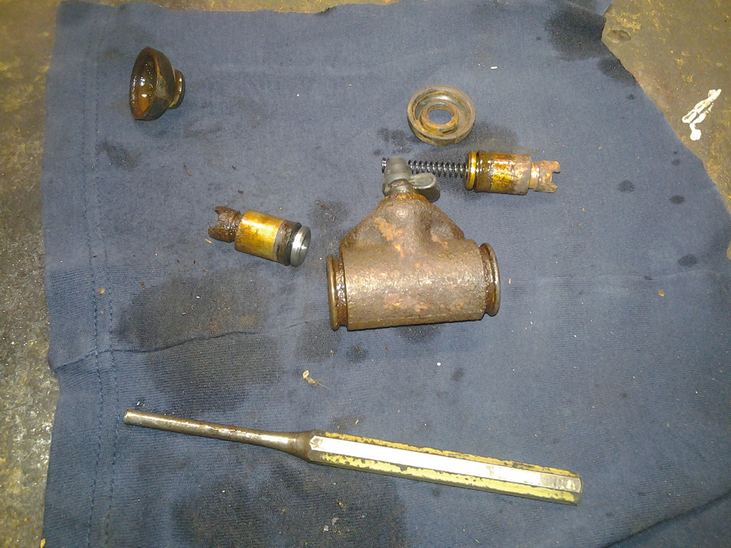

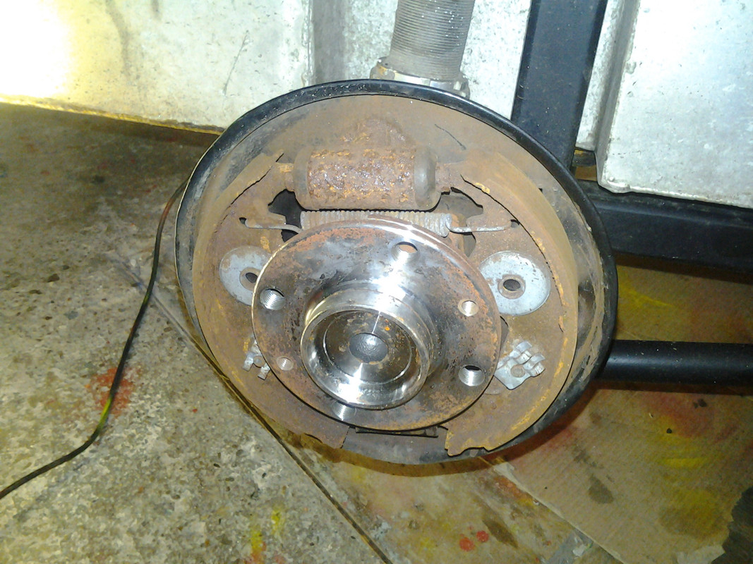

aber wenn Du die Bremse schon mal auf hast nimm den Dopperlzylinder auseinander und putz ihn durch
als ich die Fiat Trommel an meinem Triptek das erste mal auf hatte sah das gruselig aus
https://i.postimg.cc/xjHwZY3W/2013-02-09-22-25-03.jpg
https://i.postimg.cc/mDWw1x1H/2013-02-09-23-00-02.jpg
ich hab die ganze Bude durchgeputzt und mit Blaupaste wieder montiert
funktioniert bis heute

Das mit dem nachstellen hat funktioniert, allerdings nicht von hinten, denn da sitzt die Trommel für den 2WD;-)
Aber alles gut.
Das mit dem Ausbau vom Kolben hab ich noch gelassen.
Erstens nicht die Ersatzteile da, und zweitens will ich morgen erstmal ein war Km machen;-))
Bin gespannt ob's funzt.
