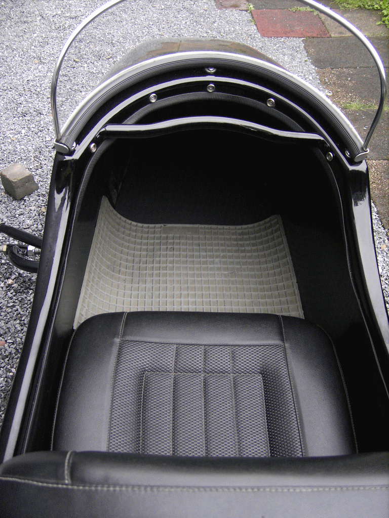

Den Typ 562 gibt es in verschiedenene Ausführungen http://cx500.waldow.com/index.php/info/beiwagen/velorex-562.
Wir haben demnach das Modell 07 oder 09 mit dem geänderten Haltebügel. Der Bügel nimmt nicht soviel Platz weg, das ein- und austeigen fällt damit wesentlich leichter.
