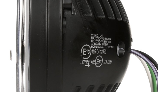

Trucklite 7" Beispielbild aus dem Internetz:
Da steht (wenn ich er derlese)
27291C/LHT (Autoscheinwerfer, Left Hand Traffic)
HR: 12V/24V 31W/30W (Fernlicht)
HC: 12V/24V 15W/18W (Abblendlicht)
A: 12V/24V 4W/5W (Standlicht)
HOUSING: AL LENS: PC (Gehäuse- und Scheibenmaterial)
E13 10R-04 12950 In Luxemburg genehmigt, nach Regelung R10, Änderungsserie 04, Genehmigungsnummer > das ist die EMV-Verträglichkeit ...
HCR PL01 A02 E13 17,5 13964 (das steht auch vorn drauf):
Was ich glaube:
HCR = Halogen-Fern- und -Abblendlicht (kann gleichzeitig leuchten)
PL01 = ?
A02 = Begrenzungslicht
E13 = EU-Genehmigung wurde in Luxemburg erteilt
17,5 Beleuchtungsstärke
13964 Typprüfnummer
Was genau steht denn auf Deinem Scheinwerfer?

Bei meinen steht nur E mit einer Zahl, und das ist zu wenig. Bei deinen durfte es passen.
