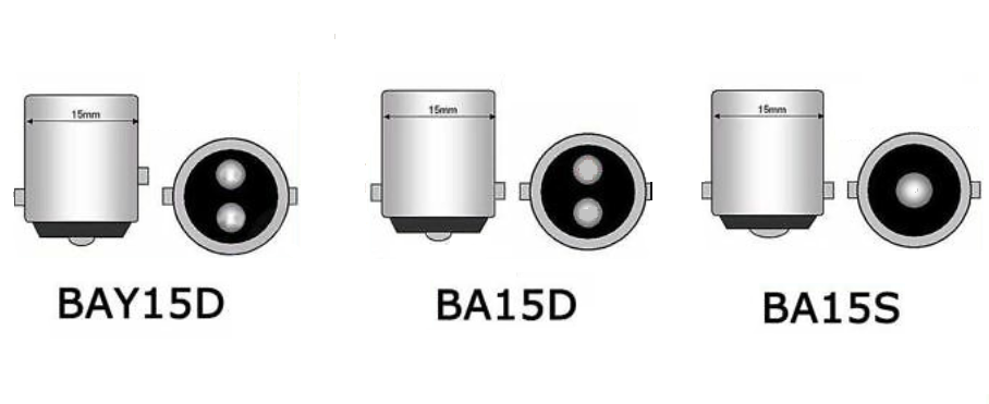

Beitragvon SR oldman » Di 14 Jan, 2020 10:24
BA15D - BAY15D
Üblicherweise ist eine BAY15D verbaut. Da sind die Einrastnasen in der Höhe versetzt und somit die Glühfäden für Brems- oder Rücklicht eindeutigt zugeordnet.
Bei einer BA15D liegen die Nasen auf einer Höhe ... da lässt sich die Birne dann auch mal falschrum einsetzen:
Gruss
SR oldman
Beiträge: 1328
