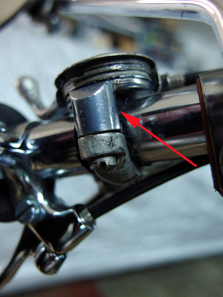

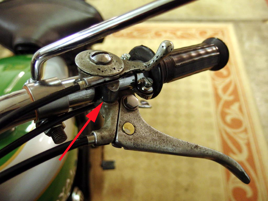

Hallo Leute,
bei der Enfield müssen zwei Gewinde repariert werden. Die Armatur hält nur nur noch, weil ich die Schrauben eingeklebt habe, kurz bevor sie endgültig durchdrehten.
Nun habe ich mich etwas belesen, bin aber ob der Fülle an Reparaturmöglichkeiten überfragt. Da gibt es von Billigsätzen (https://www.amazon.de/Unbekannt-4009-Ge ... 946&sr=8-5) über das teure Helicoil-Paket (https://www.amazon.de/Gewindereparaturs ... 946&sr=8-9) alles.
Vorhandenes Werkzeug: Standbohrmaschine, Flex, Schleifbock, Dremel. :fiessgrinz:
Was würdet Ihr empfehlen? Im Moment steckt da eine Zollschraube drin. Knapp M5 mal irgendwas. Soll aber mit einem metrischen Einsatz repariert werden, würde ich meinen. :gruebel: Material der Armatur: Unbekannt. Nicht magnetisch! Allzuviel Material ist auch nicht vorhanden...
