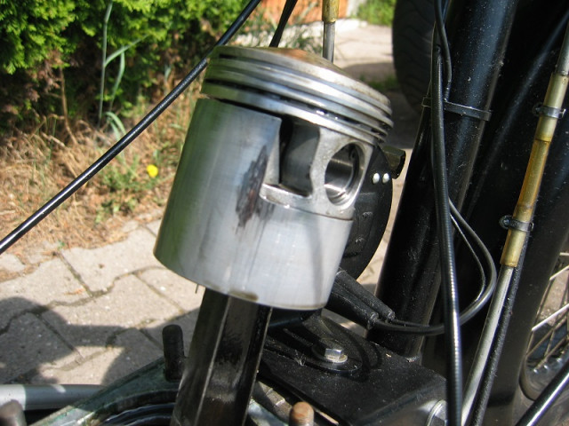

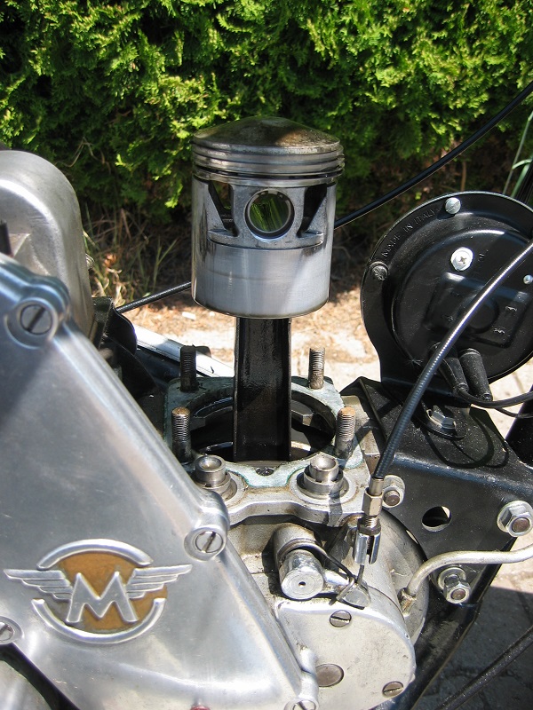

Das Hauptproblem besteht momentan in einem Kolben, der nach einigen Minuten zwickt, bald aber wieder frei wird. Verursacht durch ein zu enges oberes Pleuellager, das ich aber nacharbeitete. Der Kolben mag immer noch nicht so richtig, klemmt er immer noch (9/100 mm Spiel habe ich per Bügelmessschraube und Subito ermittelt…) Da werde ich alles nochmals zerlegen müssen und damit bei Meister Wahl in Fellbach aufschlagen.

Zum Kolbenspiel: Originalkolben oder unbekannter Nachbau? Kolbenbolzenpassung im Kolben leichter Schiebesitz? Brennraum ausgelitert wenn Aftermarketkolben, wie hoch ist er verdichtet? Zündzeitpunkt für modernen Sprit auf später gestellt? Zylinder im montierten Zustand wirklich noch rund und zylindrisch?

Kolbenhersteller weiß ich nicht mehr, werde nochmals schauen, muss eh nochmals auseinander. Kobolager saugend, ich meine ca. 3/100 Spiel waren es.
Auslitern… gute Idee! Weiß gar nicht mehr, wie das geht… Der ZZP war bei maximaler Spätzündung 0 mm vor OT und 10 mm vor OT bei maximaler Frühzündung. Sie hat ja einen Verstellhebel am Lenker.
Ob der Zylinder im montierten Zustand zylindrisch ist? Wie kann man das nachprüfen? Ich weiß, dass es für die VR-Motorblöcke von VW diese „Brillen“ gab, die einen Zylinderkopfdummie darstellten. Die montierte man vor dem Honen.

Beitragvon hiha » Mo 20 Jan, 2020 21:34
Meine Meinung: Der Kolben ist zu rund. Feil die Klemmerstellen weg und probiers nochmal.

Ich seh das wie Hans. An den Stellen dürfte das nicht kneifen. Ich würd es auch abfeilen und nochmal probieren.
3/100 Kolbenbolzenspiel ist reichlich aber ok. Das darf auch nicht mehr klemmen. (bei den Russen nehm ich immer ca 2/100, das geht auf jeden Fall)

Genau da endete der Bimetall Dehnstreifen. Würde auch abschleifen.

Meinst Du dass das ein Bimetallkolben ist? Von aussen sieht man doch da oftmals Positionierungslöcher von der Gussform.
Zum Kolbenbolzen hätt ich noch was zu bedenken zu geben: Der sieht auf dem Bildl ja ausgedreht aus. Wenn der zu dünnwandig wird, plattet er durch den Betriebsdruck ab, und spreizt den Kolben. Davon kann er sich so verformen dass er klemmt, auf Dauer wird ein Kolben aber auch dadurch gespalten.

da dachte ich auch dran, einfach mit der Feile ranzugehen.
Aber dass der Kobo zu dünnwandig ist, stimmt. Ist mir noch gar nicht aufgefallen.
Ich dachte einfach, dass das obere Pleuellager zu heiß lief und die Wärme an den Kolben weitergegeben hatte.
Da sollte ich wohl auch einen anderen Kobo besorgen.

Stimmt, jetzt wo es gesagt wird: Der ist viel zu dünn. Genau wie der Hans schreibt: Der verändert sich durch den Betriebsdruck. Nicht schleifen. Feilen. Die Schleifpartikel lösen sich aus der Bindung des Trägers und betten sich im Material des Kolbens ein. Beim Feilen passiert das nicht.
