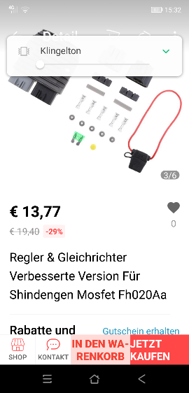

Die Shindengen Mosfet haben super Reputation. 20A find' ich grad bei 1Phasenbetrieb nicht überdimensioniert.
Bisher hab' ich die eher um 100€ gesehen. Bei dem Preis bin ich versucht :gruebel:

Re: Regler für frühe XT600(Z) aus China?
Beitragvon lallemang » Fr 31 Jan, 2020 16:35
Der "link" vom Herbert im Beitrag vorher

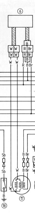

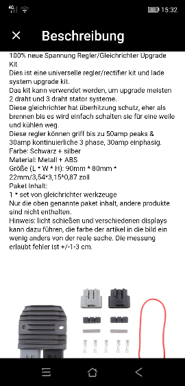

Beitragvon gatsch.hupfa » Fr 31 Jan, 2020 17:00
Oha, hab nicht gescrollt.
du sprichst was von 20A zweiphasig
Da steht was von 30A.
einphasig
dreiphasig
wir haben doch eine Phase, denke ich:
6: Regler/Gleichrichter
17: Lima
(das Br von der Lima rechte Hälfte sollte R Rot sein for die Zündversorgung, tut aber hier nix zur Sache)
wobei der Andreas auch was von 2phasig murmelt:
motorang hat geschrieben:Ja, das sollte sogar der genau passende sein, XT600 ohne Elektrostart ... 2-phasig
sind jetzt die Phasen die Anzahl Wicklungen oder die Anzahl der Drähte die aus der Lima rauskommen? :gruebel:
Ich denke, man kann Drehstrom (3Phasen) Regler auch für 1?phasigen Strom verwenden, oder? :gruebel:
