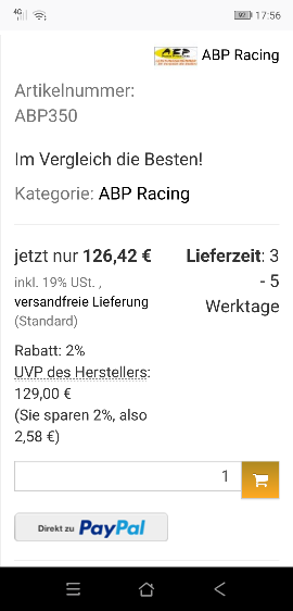

ABP müsste ein Leiro sein, würde ich auch kaufen. Notfalls 2 Muttern mit dem Wiggerl aufschweissen lassen. Wenn nicht das Rohr orginal glatt abflexen und was vom Heizungsbauer holen, das Abfallstückerl Rohr um verlängern darf ein Pfund Kaffee kosten.

Was ist mit 2-teiligen Rohrschellen, zur Sicherung gegen verdrehen angepunktet?
Kostet fast nix und hat schon eine Mutter draufgeschweißt... .
Oder war das schon das, was der Mister B. gemeint hat? :smt102
