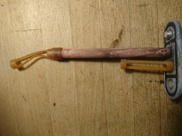

Der Ersatzhahn (hat sich bewährt, schön leichtgängig) hat kein Sieb auf dem längeren Röhrchen, das könnt ich mal nachrüsten.
Braucht es aber eigentlich nicht, Hauptsache, auf dem Reserveröhrchen steckt ein Sieb.

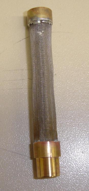

Beitragvon hiha » Fr 22 Jan, 2021 09:05
Weil ich grad über das Foto drübergestolpert bin: Dieses Siebrohr für eine KLE600 hab ich irgendwann mal gebastelt, weil sich das Originale aufgelöst hatte. Ich hab da ein ganz feines VA-Geflecht für diesen Zweck.

Beitragvon Straßenschrauber » Fr 22 Jan, 2021 14:59
Der kann's, der Hans!
