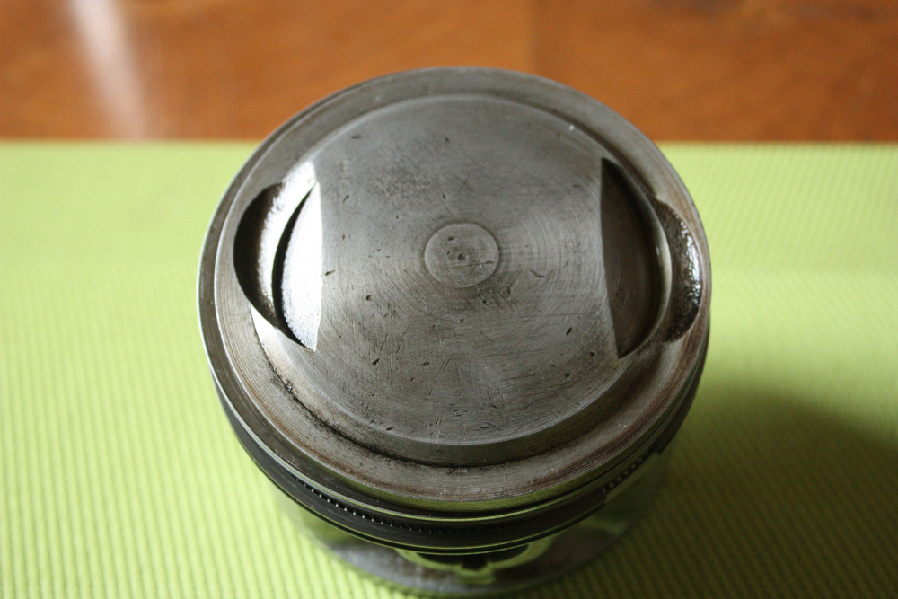

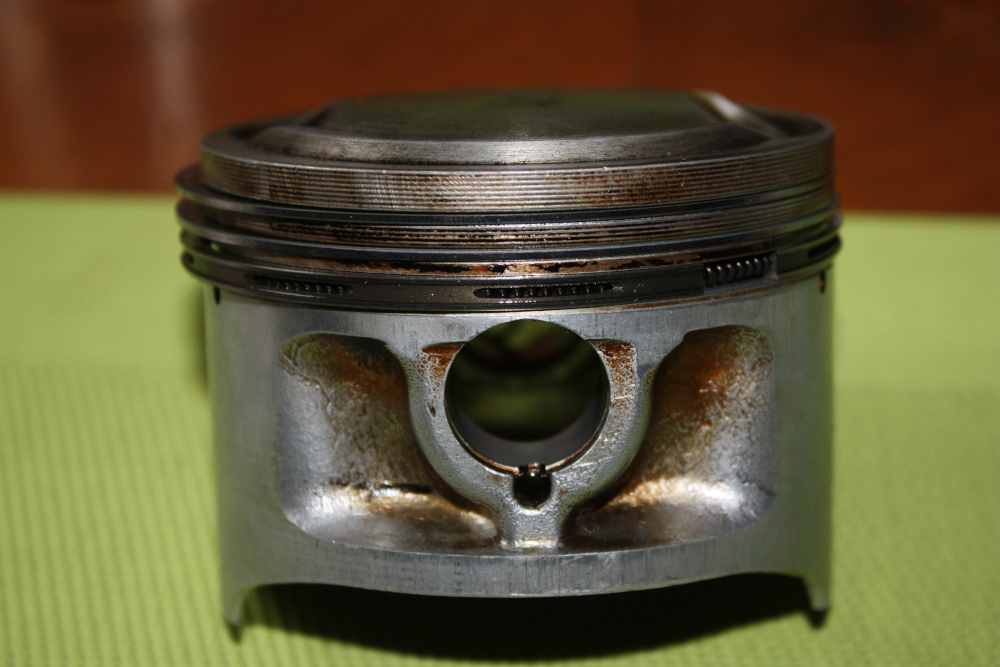

ein XS 650er Freund hat einen gebrauchten Umbausatz auf 850 cm³ erworben. Da fehlt bei einem Kolben der Ölabstreifring.
Es soll sich bei den Kolben angeblich um die von der Yamaha SR 500 handeln. Yamaha ist auch innen eingegossen. Die Nut für den Ölabstreifring soll angeblich aufgestochen worden sein, um Ringe von Mercedes verwenden zu können??? Von welchem weiß der Verkäufer aber leider nicht mehr.
(Bei den XS 650 Motoren wurde das auch teilweise gemacht, um Ringe vom Golf/Polo nehmen zu können. )
Der Kolben hat am Kolbenboden einen Durchmesser von +/- 86 mm Die Nut vom Ölabstreifer ist etwa 3,5 mm hoch und ca. 4,5 mm tief.
So sieht der Kolben aus. Ist der am Kobenboden bearbeitet, oder sieht ein SR 500 Kolben so aus?
Kann einer der SR Fahrer evtl. sagen, ob es sich wirklich um eine SR 500 Kolben handelt und ob da evtl. doch ein serienmäßiger Yamaha Ölabstreifring drin ist.
Danke schon mal für die Aufklärung.

SR500 schaut anders aus.
http://www.sr-xt-500.de/phpBB3/viewtopic.php?f=5&t=4
oder auch
http://kedo.de/produkte/31356.html

Falls es ein SR-Kolben war, ist er stark bearbeitet worden, und zwar nicht nur der Kolbenboden, sondern so wie es aussieht auch der Durchmesser. Der Kolbenring ist nicht japanisch und die Nut könnte durchaus aufgestochen sein. Kleinster Durchmesser eines SR-Kolbens ist normalerweise 87mm.
Ich würd -falls ich nicht genau wüsste was ich brauch- den Kolben nach Telefonat zum Kolben Wahl schicken, der soll neue Ringe dafür raussuchen.
FALLS ich genau wüsste was ich brauch, täte ich da bestellen:

Der bebilderte Kolben könnte ja mal von einer SR ausgeliehen worden sein, aber Ventiltaschen und Kolbenboden wurden definitiv nachgearbeitet.
Wenn auch noch Nute nachgearbeitet wurden, halte ich das für keinen guten Grund für Recycling.
Gibt es denn von Yam keine Ersatzkolben im passenden Übermaß mehr?
Wenn nicht goto Wahl.
Dann aufbohren und Wahlkolben verbauen.
Nicht zu vergessen:
Neue Ventile und Sitzfräsen , denn ein Ventil unbekannter Historie abgerissen macht aus alledem wieder Schrott

Interessant sind ja die doppelten Ventiltaschen...
Steht nur Yamaha drin oder auch eine Buchstaebn /Zahlenkombi?

Da an den Kolben niXS dran ist, versuche ich für meinen XS Kumpel aus Wuppertal nur den einen fehlenden Ölabstreifring zu besorgen. Deshalb möchte ich erst die Frage klären, um welchen Kolben es sich überhaupt handeln könnte; um dann zu sehen, ob da noch serienmäßige Ölabstreifer verbaut sind, oder was verändert wurde. Passende 86er Kolben zu besorgen, ist für mich nicht das Problem, aber es soll halt kostengünstiger sein.
Es steht auch eine Buchstaben-Zahlenkombi im Kolben: " ART und ein Strich über einer 5"
Ich selbst fahre 2 auf ca. 850 ccm³ aufgebohrte Motoren. Einer mit ner Langhubkurbelwelle aus dem Crosssport, da hat der Kolben anstatt serienmäßige 75 mm jetzt 80 mm Ø und einen mit ner normalen Kurbelwelle, da haben zwar die Kolben auch 86 mm Ø, die sind aber nicht von Yamaha, sondern angefertigte von Mahle und für Nikasil beschichtete Laufbuchsen, also nicht mit den Gusskolben von Yamaha zu vergleichen.
Deshalb wäre schon gut, wenn ich heraus bekommen könnte, von welchem Motorrad diese Kolben sein könnten.
Vielen Dank schon mal für Eure Mithilfe
PS ich werde Steffi auf jeden Fall mal mit "ins Boot holen" obwohl der, glaube ich, nur mit 750 ccm³ unterwegs ist.

Wie oben schon geschrieben: Ich glaube, das ist ein SR-Kolben, der am Kolbenboden und am Durchmesser abgedreht wurde. Die doppelten Ventiltaschen ergeben sich daraus.

Könnte dann für mich mal jemand nachmessen, welche Maße die Ringnut für den Ölabstreifer im originalen SR Kolben haben.
hier ist hinter dem Ölabsatreifer eine Spiralfeder und nicht so eine Wellenfeder wie ich sie auf dem Kedo Bild sehe. Wie ist das bei originalen Kolben.
Wäre schön, wenn ich dazu noch etwas herausbekommen könnte.
