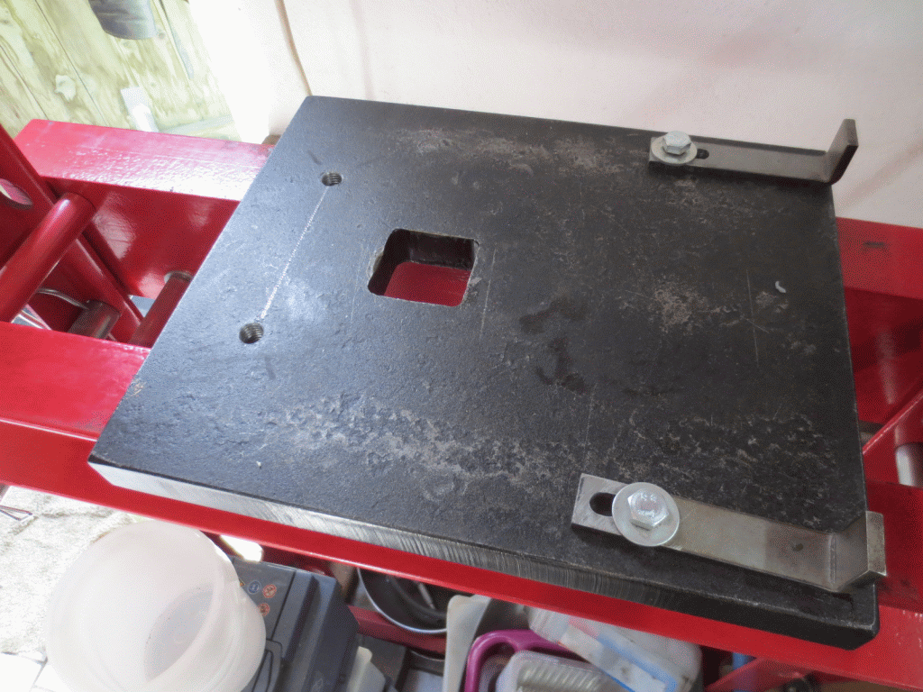

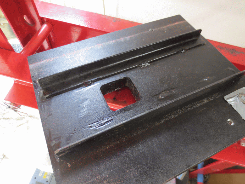

Eine baugleiche Presse ist seit 2011 auch bei mir im Einsatz. Die zweigeteilte Druckplatte (kommt heute nur im Notfall zum Einsatz) habe ich direkt zu Anfang gegen eine gut dimensionierte Stahlplatte (300mm x 250mm x 25mm)ersetzt. Zur Führung sind auf der Unterseite zwei Winkeleisen angesetzt, damit liegt die Platte genau zwischen den beiden C-Profilen ...jetzt verrutsch nix mehr oder fällt einem versehentlich auf die Füße. Der seitlich verstellbaren Hydraulikzylinder hat auf Vorder- und Rückseite noch je eine Feststellschraube bekommen.
Zuletzt geändert von SR oldman am Sa 07 Mär, 2020 15:48, insgesamt 1-mal geändert.

Beitragvon Lindi » Mi 04 Mär, 2020 14:24
Sauber! :smt023 Danke allen für die Bilder, als Pressen-Nichtbesitzer fehlte mir der Faden.
