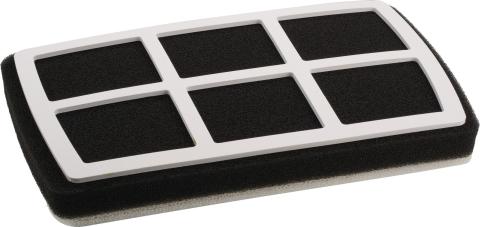

Gibt es für den Luftfilter oder den Schaumeinsatz des Luftfilters der TT600R empfehlenswerten Ersatz?
Bei mir löst sich der Schaumeinsatz teilweise auf.
Original kein Schnäppchen.

Hab gerade was von TwinAir gefunden.
Taugt das?

JA :D
Ich hab' halt den für 34L/55W/43F/2KF drin. War Tipp von Cheffe ;-)

Hab gerade die Suchfunktion benutzt. :oops:
Siehe da, alle voll des Lobes über TwinAir. :check:
Hab jetzt bestellt.

Dem Lob schließe ich mich an. Erfahrungshorizont: knapp 40.000 km.

Ist wesentlich Geländestaubtauglicher als z.B. K&N. Aber man sollte dringend die empfohlene Waschprozeduren (z.B. gut warm im Kübel mit Waschmittellauge) und das TwinAirÖl nach Vorschrift verwenden. Einölen mit Motoröl höchstens notfallmäßig.
