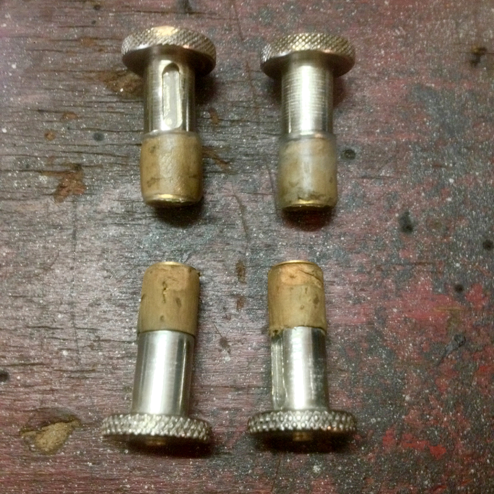

Meine Enfield ist mit zwei Push Pull Benzinhähnen ausgestattet. Die Teile "dichten" mit Kork und sind seit jeher ein steter Quell großer Freude. :omg:
Die beiden unteren Schieber sind Neuware. Sie haben eine Saison leidlich abgedichtet. Jetzt sifft es, und zwar massiv. Ich könnte sie zum quellen in heißes Wasser einlegen, aber das wird vermutlich nicht lange vorhalten. Es gibt aber Ersatzkorken zu kaufen (https://www.eifeltec.de/shop-2/benzinha ... benzinhahn). Nur: Wie soll man die montieren?! Die Schieber sind (anscheinend?!) nicht zerlegbar, und man kriegt die Korken daher nicht montiert, ohne sie zu zerstören. Hier sieht man, was ich meine: https://thebonnevilleshop.com/bsa-push- ... -30-0028a/ Man müsste den Messingstift mit der Scheibe, der den Kork hält, quasi aus dem Schieber ausdrücken, um den neuen Kork aufschieben zu können?! Sitzt aber sehr fest alles, so mein Eindruck.
Hat das jemand schon mal gemacht, oder hat jemand eine andere Idee, wie man die neuen Korken montiert kriegt? :gruebel:
Bei den oberen beiden Schiebern hatte ich so einiges probiert...
1) Kork durch O-Ringe ersetzt. Brachte nix, da die O-Ringe zerraspelt werden.
2) Kork mit Teflonband unmwickelt. Eh... Ein Provisorium, Ergebnis durchwachsen.
3) Kork mit Schrumpfschlauch überzogen.
Die per Schrumpfschlauch gepimpten Schieber werde ich jetzt mal ausprobieren.
Habt IHR noch eine Idee, was man da machen könnte? Außer, die Benzinhähne komplett zu ersetzen? :fiessgrinz:

Was ich sehe, ist der "Messingnagel" au§en am gerändelten Knopf vernietet.
Demontage wäre Nietkopf wegfeilen und dann Nagel ziehen. Danach wäre aber der Nagel erstmal zu kurz,
um ihn erneut zu vernieten. Entweder das Loch au§en mit Senker "tieferlegen" und denn vernieten,
oder den Messingnagel einkleben. Erneute Demontage ginge dann noch mit Wärme...

Ja, das scheint vernietet zu sein.
Wäre ´ne Möglichkeit so zu tun, wie du geschrieben hast. :gruebel:
Mistkonstruktion. :-D

sieht ein wenig danach aus, daß der messingkram auch gewechselt werden soll. Wird sowas auch angeboten? Ansonsten recht einfach anzufertigen, wenn man ne drehbank hat...

Diese Dinger habe ich an meinem original Wasp Tank - dasselbe Problem-habe daraufhin Guckel bemüht und Erfolg gehabt-
Habe dann in den USA neue Petcock Push.. bestellt-ist kein Kork mehr dran-Dichtungen sind auswechselbar-war glaube ich auch net so teuer-
versuche mal da noch was zu finden-bitte um etwas Wartezeit-melde mich dann sofort.

Habe noch einen Ersatz gefunden-so sieht das Ding aus- jetzt muss ich noch den Anbieter finden-
auf der Verpackung steht Petcock Plunger..

@Jonas: ein Versuch wär's wert, anstatt wegzufeilen den Nagel umzuformen: Mit einer Seite auf die scharfe Seitenkante vom Schraubstock legen, dann von oben mittels einem frischen (scharfkantigen), nicht zu dünnen Splinttreiber + leichtem Hammer rundherum klopfen.
Mann braucht aber an jeder Hand zehn Finger für solche Spielchen :-D

Die würde ich eher in Hartholz klemmen, Buche Ikea oder so, in eine geschlitzte Bohrung. Dann dreht sich da nix und man hat beide Hände frei. Dann kann man formen und ziselieren wie ein alter Meister.
Was ich mich Frage, wie schaut denn das Gegenstück zu den Gockeln aus, sind die denn innen glatt? Nicht das Rost, Lochfraß, Dreck und Polierrouge aus dem Tank da die Bronzefläche versaut haben und es deswegen nicht mehr dichtet. Die dreifach O-Ringe würde ich mir holen, schauen gut aus.

Das Messingteil ist nicht separat bestellbar.
@Dirk @Andreas
Das Umformen ist eine super Idee! :smt023 Ebenso das Einklemmen in Hartholz. Wie die Sprithähne von innen aussehen, schaue ich mir noch an. Glatt sollten sie schon sein.
@Lutz
Da hattest Du einen guten Lauf heut in der Früh! :-D Vielen Dank für Deine Mühen! Die "Ewarts Petcock Replacement Plungers" scheinen hervorragend zu sein. Mal Norton Twins in Soest kontaktieren, vielleicht geht da was. Und hier scheint sich der Hersteller zu tummeln: http://www.britbike.com/forums/ubbthrea ... cs/57200/1 (57nortonmodel77, Skip Brolund, Ohio).
Im verlinkten Thread steht geschrieben, dass Wässern und anschließend Einschmieren mit Seife tatsächlich helfen kann - zumindest für eine ganze Weile. Hätte ich nicht gedacht. Das werde ich jetzt auch noch versuchen.
