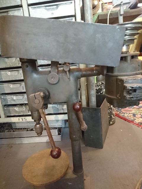

EIne alte Tischbohrmaschine interessiert mich, steht noch bei einem Freund.

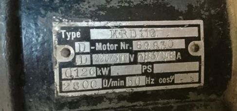

Der Motor ist mit 2800 U/min angegeben, da dreht sich der Bohrer auf kleinster Übersetzung immer noch mit über 1000 U/min.
Außerdem ist ein Drehstromkabel dran, auf dem Typenschild steht 220V/380V.
Wie bekomm ich den an 230V?

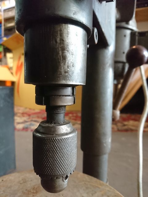

Könnte ich da ein größeres Bohrfutter montieren? Der Anschluß sieht für mich anders aus als bei den moderneren Bohrmaschinen.

Schön! Sieht nicht nach Morsekegel aus, sieht man fast von hier aus.
Drehstromanschluss: 380V in Sternschaltung, 220 in Dreieck. Ein FU ist nötig um ihn einphasig zu betreiben. Für Berliner: Frequenzumrichter. :grin:

Steinmetzschaltung.

Wie bekomm ich da ein größeres Bohrfutter drauf, vielleicht sogar ein Schnellspannfutter?

Und: Steinmetzschaltung ist nicht so doll. Notbehelf, bestenfalls.

In der Hobbywerkstatt bei meinen Eltern stehen mehrere Baumarkt-Tischbohrmaschinen Sorte Interkrenn o.ä., die allesamt unsauber bohren (Billigfutter, Pinolen haben Spiel).
Aber die Motoren funktionieren.
Ich frag mich halt, ob ich die schöne Maschine hier nehme, auch wenn was daran getan werden muß, bevor sie zum Einsatz kommen kann.
120 Watt sind jetzt auch nicht so viel, wer weiß, was davon bei Steinmetz-Schaltung übrig bleibt.

Oder Bau einen Motor von der Interkrenn an, mit 230V. Die alten Drehstromer, sofern nicht Tropenfest, überleben FUs nicht unbedingt lange.

Ist die Maschine "besser" als eine Baumarkt-Interkrenn?
Besser aussehen tut sie jedenfalls.
Bekomm ich andere Bohrfutter dran?
vorsicht ! auf dem typenschild steht 0,12kW also 1200watt ! was realistischer klingt
steinmetzschaltung würde ich probieren....hat aber leider einen eiernden drehmomentverlauf zur folge...
