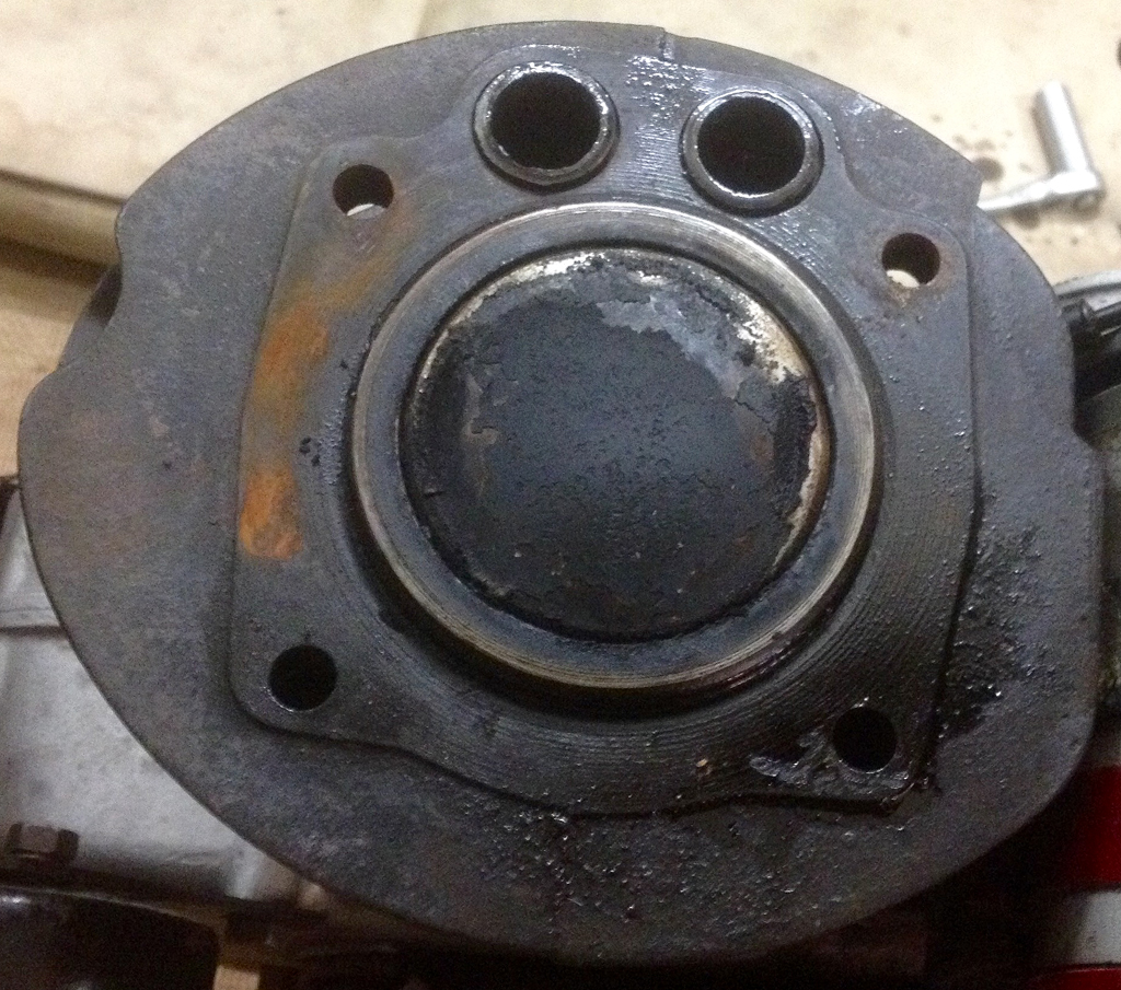

An die Kanäle der Stößelstangen hatte ich noch garnicht gedacht! In Fahrtrichtung rechts ist der meiste Siff zu finden, links nicht allzu viel. Stichworte "pushrod tunnel seal" (bei der Überholung nicht erneuert), "ferrule, cylinder head" (https://www.hitchcocksmotorcycles.com/p ... -pages/926). :omg: Ich schau mir das die Tage mal ganz genau an. Wenn´s nur dort ölfeucht ist und sich die Schmiere von dort weiter ausbreitet, reiß ich´s dafür nicht wieder auseinander...
Vor der Überholung:
Gereinigt, überholt und mit neuer ZKD:

Boah is die Kopfdichtung breit...
Re: Zylinderkopfdichtung Enfield: Flächendichtmittel möglich
BeitragVerfasst: Mi 13 Mai, 2020 19:40
von Jonas
Vielleicht gehört die auch schmaler. Auf der Explosionszeichnung des Motors sieht sie aber schon so breit aus. :gruebel: Zu kaufen gibt es meiner Recherche nach nur "in etwa" passende Dichtungen, und da ich noch Kupferblech hatte...
Auf die Dremelei bei den Ventilen hätte ich vielleicht verzichten können. Vielleicht hab ich mir damit auch einen Bärendienst erwiesen, man weiß es nicht.
Rechts die vor der Überholung verbaute ZKD, links die selbstgeschnitzte (noch ohne Dremelei).

Nachdem ich das Foto Deines neuen Kopfs mitsamt der neuen Dichtung gesehen habe sagt meine Glaskugel:
"Murmel, murmel...noch ein bisschen murmel...
Das Öl kommt nicht aus dem Brennraum sondern aus den Hüllrohren, oder irgend wo anders in der Peripherie der Stösselstangen.

superknuffi hat geschrieben: "Murmel, murmel...noch ein bisschen murmel... Das Öl kommt nicht aus dem Brennraum sondern aus den Hüllrohren, oder irgend wo anders in der Peripherie der Stösselstangen."
Das glaube ich mittlerweile auch. Hatte es nur nie in Betracht gezogen, bis Andi heute davon schrieb! Es sifft = das muss ja an der ZKD liegen, so mein Denken. Manchmal steht man auf dem Schlauch, ich zumindest... :omg: Hab auch kaum Erfahrung mit Viertaktern. Ich guck mir das morgen mal genauer an.
superknuffi hat geschrieben: Langer Rede kurzer Sinn: Wenns nicht strömt lass es nebeln, wenns ohne Dichtmasse geht würde ich ohne grosse Not keine verwenden.
Wenn´s wirklich nur aus der Umgebung der Hüllrohre kommt: Genau. Dann mach ich nix. :smt023

Deine Enfield scheint da ein wenig anders konstruiert zu sein als mein 1942er Redditch-Haufen, wenn ich die Bilder aus Deinem Link richtig deute?! :gruebel:
Bei mir gibt´s ´ne Kopfdichtung, die nur den ZK abdichtet. Im ZK selbst sind dann zwei Hüllrohre (https://accessories.hitchcocksmotorcycl ... ages%2F926 ) eingeschraubt, über die je einen Gummidicht"ring" geschoben ist (https://accessories.hitchcocksmotorcycl ... ages%2F926), der die Hüllrohre abdichten soll.
Da kann es natürlich schön am Gewinde Hüllrohre-ZK durchsiffen. Und die Dichtringe halten dann auch nicht mehr wirklich das Öl zurück.
Nunja! :D Solange Kompression da ist, nix zischt und das Öl nicht in Strömen fließt, kann ich mit ein wenig Ölverlust an den Hüllrohren leben. Wenn´s denn daran liegt und die ZKD brav tut, was sie soll.
