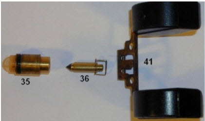

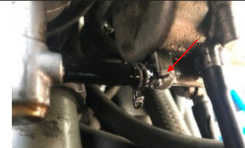

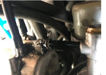

Nachdem ich heute den Vergaser wieder komplettiert und eingebaut hatte, lief dieser über (!), nachdem ich Sprit aus dem Tank hab laufen lassen.
Der Sprit kam vom Schlauchanschluss des Sekundärvergaser unten an dessen Düse.
Also, Vergaser wieder demontiert, Schwimmernadelventil und dessen Einsatz Bild 35+36) erneuert.
Der Kunststoff-Schwimmer selbst sieht dicht aus und ich habe ihn auch wieder bezüglich Lage via Federblech (26mm) überprüft.
Nach erneutem Einbau ist der Vergaser wieder übergelaufen!!!!

Beitragvon Straßenschrauber » So 24 Mai, 2020 14:02
Sieht nach einem Riß aus.

- da ist kein Riss, das ist die Original-Schlauchschelle.

kunstinder hat geschrieben:- da ist kein Riss, das ist die Original-Schlauchschelle.
Ah, jetzt seh ich es auch.
kunstinder hat geschrieben:-Der Sprit kam vom Schlauchanschluss des Sekundärvergaser unten an dessen Düse.
Überlaufen ist anders. Da würde ich erstmal an dieser Stelle suchen.
Vielleicht mal einen neuen Verbindungsschlauch mit ordentlichen Schlauchschellen probieren?
Wenn es dann tatsächlich überläuft, fällt mir auf die Schnelle noch ein:
Schließt das Schwimmernadelventil? (Vergaser überkopf halten, in die Benzinzuleitung pusten).
Ist der Schwimmer leicht von oben bis unten beweglich?
Ist die Schwimmerachse in Ordnung? Nicht verbogen, keine Macken?
Schwimmt der Schwimmer, auf beiden Seiten gleichmäßig?
Das kannst Du mit dem ausgebauten Schwimmer z.B. in einem wassergefüllten Marmeladenglas testen.
Schwimmerstand mit der Schlauchmethode in eingebautem Zustand gemessen?
O-Ring Schwimmernadelventil wird gerne mal undicht, bei neuem Schwimmernadelventil mitwechseln.
Unwahrscheinlich:
Paßt das Schwimmernadelventil zum Schwimmer?
Der sehr ähnliche Vergaser der 43f hat einen anderen Schwimmer und ein anderes Schwimmernadelventil.

Beitragvon lallemang » So 24 Mai, 2020 16:04
Wenn das unten ausläuft, ist da ein Leck. :gruebel:
(Ich kann auf dem Bild nicht erkennen, wo der Sprit herkommt)
Überlaufen wäre von oberhalb der Schwimmerkammer.
