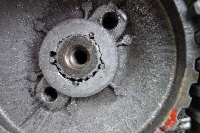

Beitragvon Herbert H » Mo 01 Jun, 2020 17:38
Meistens hast du den falschen Teil mit. Zahnriemen, Zündspule und Box mit, und dann ist die Ladespule defekt. Habe in einem Reisebericht gelesen,der hatte auch alles mit und dann hat sich das Zahnriemen Rad auf der Nockenwelle durchgedreht. Bei der Zündung ist eine defekt Zündspule eher selten.
Herbert H
Beiträge: 1084
Re: SR500: Transistorzündung oder Kondensatorzündung?
Beitragvon Richy » Mo 01 Jun, 2020 17:46
Herbert H hat geschrieben: Habe in einem Reisebericht gelesen,der hatte auch alles mit und dann hat sich das Zahnriemen Rad auf der Nockenwelle durchgedreht.
Ja, das war ich. :smt005
Die Zündspule möchte ich tauschen, weil sie ziemlichen Salzfraß hat...
Außerdem wirkt der Zündfunken nicht mehr sonderlich stabil.
Richard
