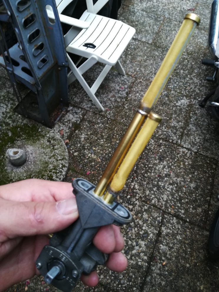

Kann man das Reserveröhrchen nicht verlängern? Für Simson gibt es für wenig Geld lötbare Messingfilter, da haben wir mal einen XJ600 Benzinhahn repariert (UHU endfest 300 war auch im Spiel).

Im Moment ist mir eher danach, den alten originalen Hahn zu restaurieren, da hat das Reserveröhrchen die richtige Länge.
Leider fehlen die Siebe.

Die fehlten bei unserem auch. Habe ich aus Messingrohr zurechtgesägt und die Siebe aufgelötet. Dann mit endfest 300 eingeklebt und gebacken.

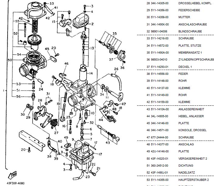

motorang hat geschrieben:Was mich ein wenig wundert: die 43F hatte original schon einen Knöpferlchoke. Warum geht das nicht?
Der stufenlose Choke ohne Rastung wird mit einem Bowdenzug an Teil 44 betätigt. Die gebogene Gabel an Teil 44 zieht bei Betätigung den Chokeknopf raus.Wird der Chokehebel zurückgestellt, drückt eine Feder den Choke wieder zurück.
Benzinhahn und Benzinleitung kommen nicht in den Weg.
