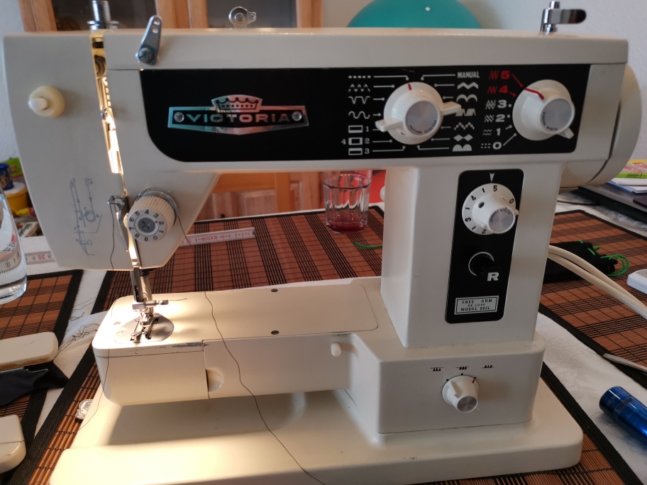

Hallo zusammen,
Elkes Mama hat auch mal ausgemistet, und so haben wir diese Nähmaschine bekommen, freu.
Also nach ca. 25 Jahren mal wieder in Betrieb genommen. Ich habe vor ca. 35 Jahren zuletzt eine Nähmaschine bedient. Hatte mir seinerzeit Lenkdrachen genäht.
Also mal angefangen, mir aus Lederresten (sehr dünn von einem uralten Hemd) Werkzeugsäckchen für mein Tooltube zu nähen. Das hat anfangs auch recht gut geklappt.
Fürs rückwärtsnähen gibt es einen Knopf den man drückt, läßt man diesen los, näht die Maschine wieder vorwärts. Das Dumme war nur, das der Knopf nicht meht rauskommen wollte.
Aber Caramba hilft, alles gut eingeweicht und schon klappt das. Die Freude war groß aber auch schnell wieder verflogen.

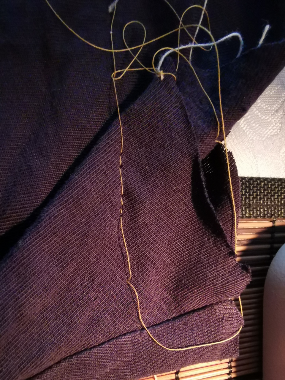

Nun ist es nämlich so, das der Oberfaden ständig reißt und die Maschine den Unterfaden offensichtlich nur ab und zu schnappt. Keine Ahnung warum das plötzlich nicht mehr funktioniert.
Hatte anfangs richtig gut funktioniert, ein Stich neben dem anderen, wunderbar.
Das Thema mit dem Oberfaden ist folgendes: In dem Moment wo das Ärmchen durch welches der Faden geführt wird, nach unten geht, ist der Faden nicht mehr auf Spannung. Das Ärmchen geht nach oben und ab ist der Faden. Irgendwie scheint der Faden in der Umlenkrolle sobal der Nähfuß unten ist, eingeklemmt zu werden. Hatte das alles auseinander, war hoffentlich kein Fehler, komme dem Problem aber nicht auf die Schliche. Nachdem ich heute ca. 5 Std. rumgewerkelt habe, bin ich jetzt mit meinem Latein
am Ende und muss aufhören. Die gute Laune ist nämlich ziemlich im Keller.
Ich hoffe, es weiß jemand Rat. Die Maschine ist bestimmt nicht die beste oder teuerste, hat aber für uns auch einen ideellen Wert. Elkes Mama hatte sie im Sommer 1971 bei Hertie in Frankfurt erworben. Gerne hätte ich sie wieder funktionsfähig, möchte andererseits aber kein Vermögen für eine Reparatur ausgeben. Wahrscheinlich bekäme ich dafür eine Neue, aber darum geht es nicht.

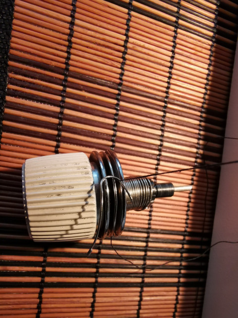

Beitragvon Laternenschrauber » Mo 08 Jun, 2020 06:21
Hoffe, ich habe bei der Oberfadenspannvorrichtung nix "kaputt" repariert. War nämlich bei der Demontage auseinander gefallen. Sieht aber bis auf zwei U-Scheiben alles schlüssig.

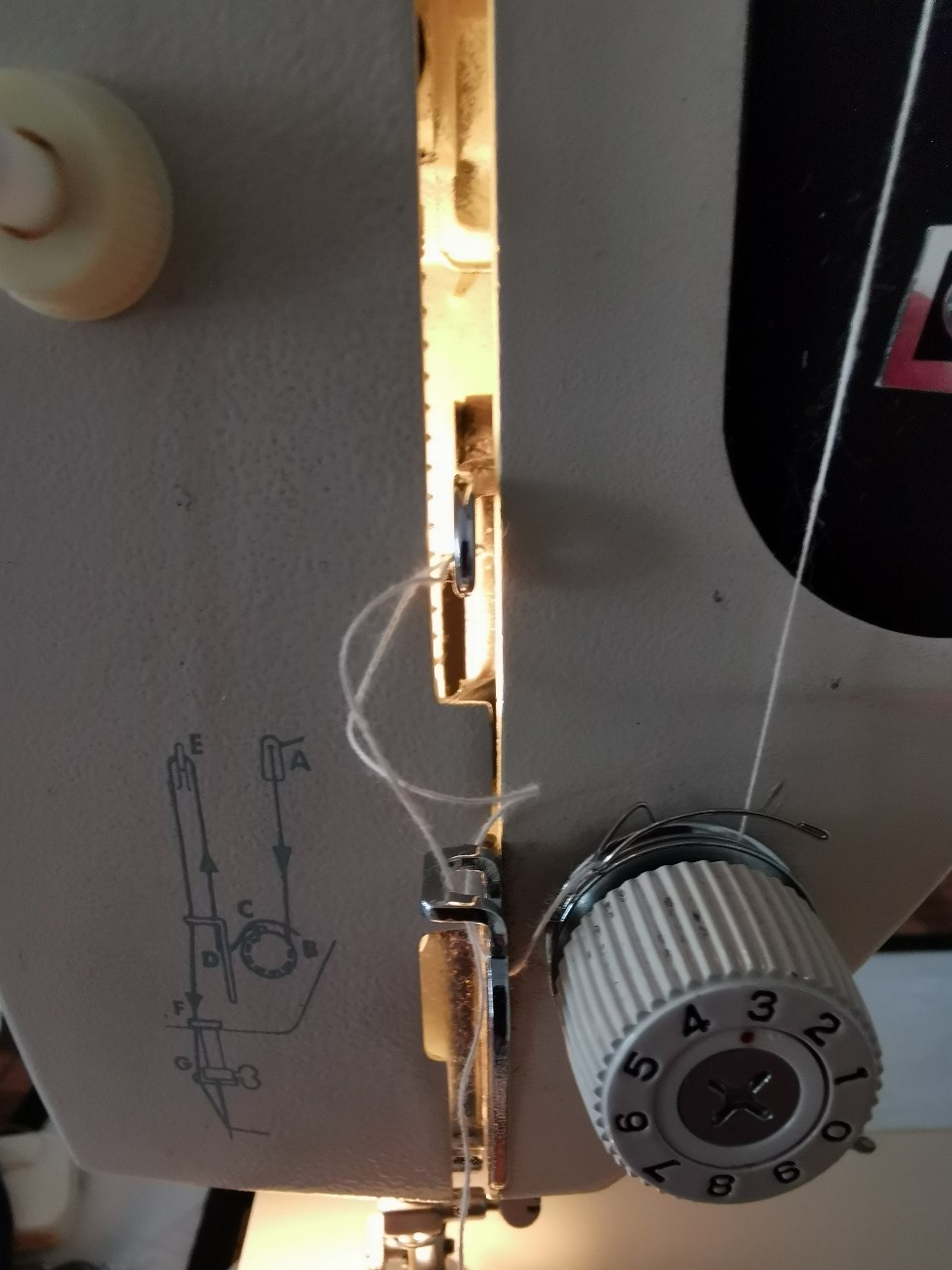

Auf diesem Bild sieht man, daß der Faden bei Abwärtsfahrt des Ärmchens nicht gespannt bleibt.

Beitragvon hiha » Mo 08 Jun, 2020 06:29
Ich hab schon sehr früh angefangen mit der Technik von Mutterns Fußbetriebener zu spielen, da war ich noch keine 5 Jahre alt. Später hab ich mein Surfequipment wie Trapezgurte, Fußschlaufen Protektoren, Neopreneklamotten, auf einer "getunedten" 70erjahre Privileg (irgendeine Brother, interessante Geschichte! https://www.spiegel.de/spiegel/print/d-46173848.html ) selber genäht. Dafür musste sie 140er Nadeln verdauen, und dicken Segelmacherzwirn. Um das zu können musste sie eine Totalzerlegung über sich ergehen lassen, und da hab ich die Details gelernt und weitgehend verstanden. ;-)
Dass der Faden da locker ist, ist völlig normal. Die Fadenspannung kannst Du mit den Fingern kontrollieren, sie muss halt fester oder lockerer werden, wenn Du an der Einstellung drehst. Der Faden wird zwischen den zwei Tellern mittel Federspannung stärker oder schwächer geklemmt.
O. K., dann stimmt das wenigstens, und ja, die Fadenspannung lässt sich auch einstellen.
Dachte nämlich, da ich das im funktionierenden Zustand nicht beachtet hatte und somit nicht wusste, ist das falsch oder richtig, würde hier der Hase im Pfeffer liegen.
Das ist, wie ich dich verstehe, nicht der Grund für abgerissene Fäden?
Dachte der Faden müsste immer auf Spannung sein. So war das zumindest anno 78 bei der Spulenwickelmaschine für Flachrelais. Da lief der Draht über einen gefederten Arm. Man musste gefühlvoll Gas geben und am Ende gefühlvoll verzögern. Ansonsten kam der Arm zu weit runter, schnellte anschließend nach oben und löten war angesagt.
Gruß Stefan
