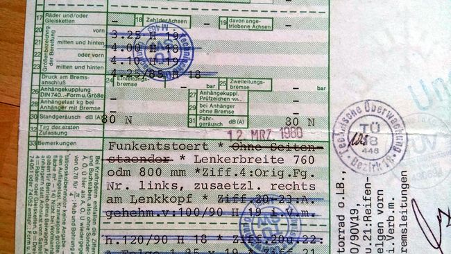

Beitragvon X_FISH » Di 30 Jun, 2020 09:17
Mir scheint ich habe ein Problem was so wohl nicht häufig vorkommt (bzw. nur Deutschen vorbehalten ist).
Ich lege noch ein paar Bilder nach damit evtl. klarer wird worum es mir geht.
Zunächst der "Brief" (heuer Zulassungsbescheinigung Teil I) mit der Angabe "80 N" bei Stand- und Fahrgeräusch:

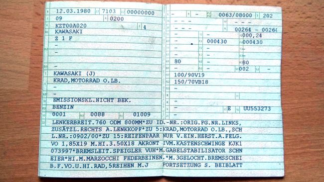

Nach dem Ummelden der Maschine wurde die 80 ohne "N" übernommen - auch in die Zulassungsbescheinigung Teil II:
Natürlich könnte (!) jeder Polizist bei einer Kontrolle anhand der Erstzulassung erkennen, dass noch das alte Messverfahren verwendet wurde. Wenn er es denn weiß...
Grüße, Martin
