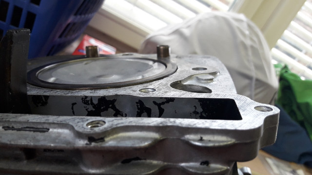

K-Mehl-Treiber hat geschrieben:Meldung:![]()
Außerdem ists keine Papierdichtung mehr, sondern eine 2-teilige, vernietete Metalldichtung. Entweder schwarz lackiert, oder sonstwie gefärbt (eloxiert ?? - fühlt sich aber nicht wie Alu an)
LG
Markus

Neue Buchse? Wenn Nein,links und rechts Hartholz drunter unters Alu, 250 Grad im Ofen, dann rutscht die Buchse in dem Zylinder hinab.

K-Mehl-Treiber hat geschrieben:Ok, zurück an den Start. Sie gehen nicht über los und müssen eine neue Dichtung verwenden....oder wart mal, die metallene ist ja wiederverwendbar, wie ich gestern irgendwo las....

motorang hat geschrieben:Bei der Montage zahlt es sich aus vor dem endgültigen Anziehen der Motorhälftenschrauben oben auf der Dichtfläche eine Richtplatte zu montieren ... damit ist dort dann kein Versatz.
