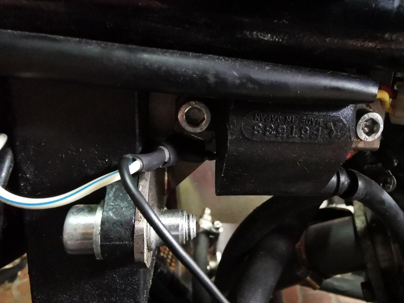

Hier ist der Abgriff an der Zündspule DR Big. Wechselspannung um die 200V messe ich hier nicht.
Sollte also passen. Welche Spannung steht hier bei betätigen des Anlassers an und wie kann ich das mit einem Multimeter messen?
Einen Oscar habe ich leider nicht zur Verfügung.
Der DZM ist induktiv am Zündkabel abgegriffen. Weiß nicht, ob das mit dem Relais auch induktiv funktionieren würde.
Soll laut Schaltbild an Klemme 1 der Zündspule abgegriffen werden.
Gruß Stefan

1. Was muss/kann ich an dem Anschluss der Zündspule (weißes Kabel, blauer Strich), siehe Foto messen?
Mit Schaltplan iss wie gesagt nix.
