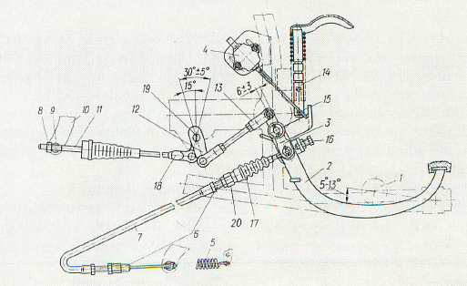

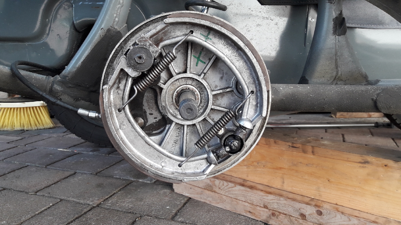

Gefunden hab ich dieses Bild , das hilft schon man. Nur das dort bei der MT10 der Bremslichtschalter mit seiner Abdeckung sitzt.
Und die Feststellbremse wirkt auf das Vorderrad.

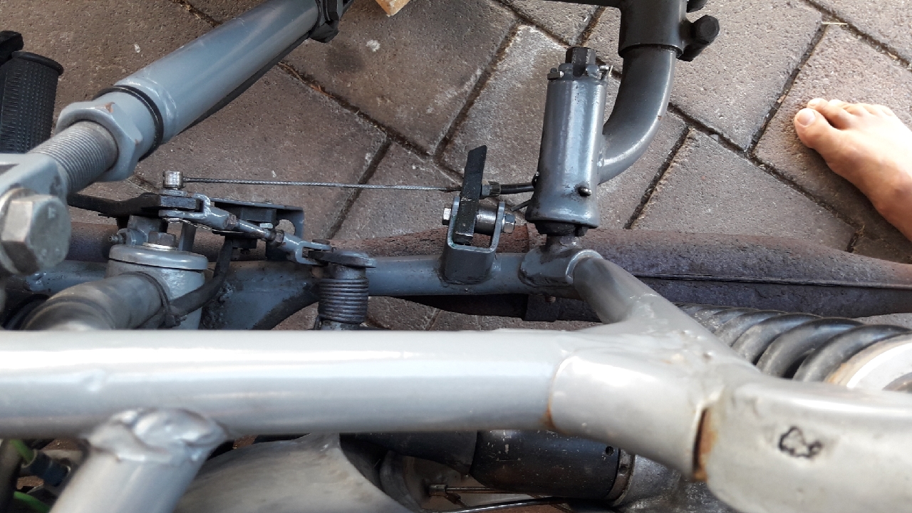

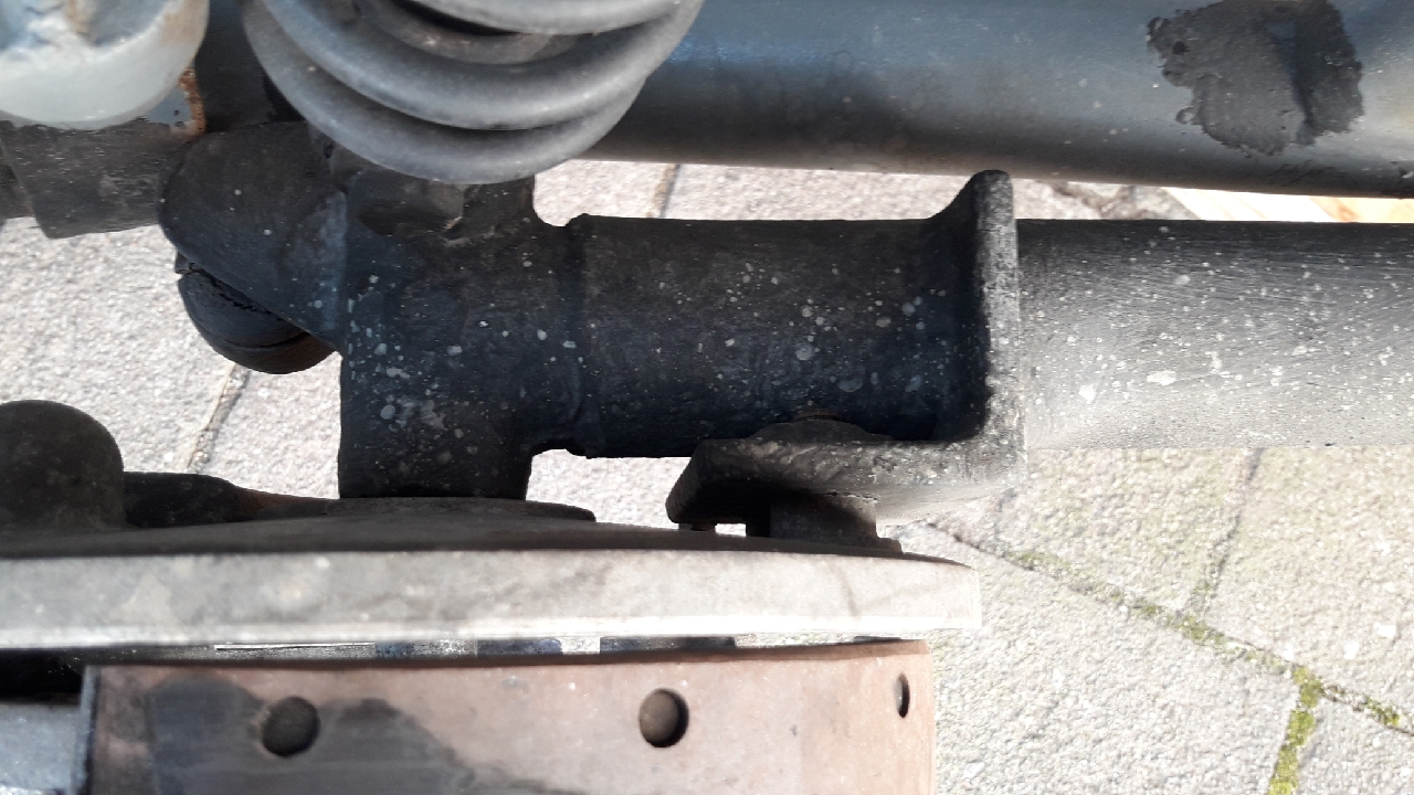

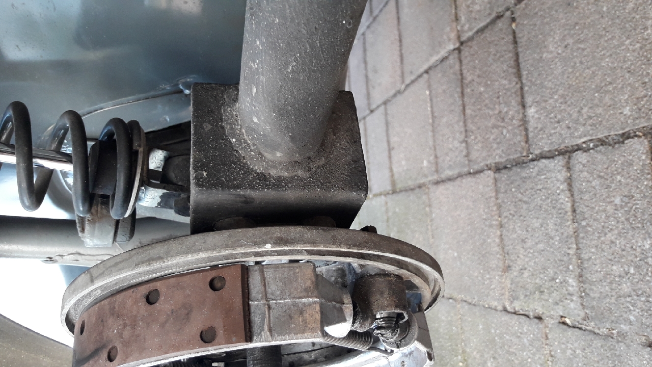

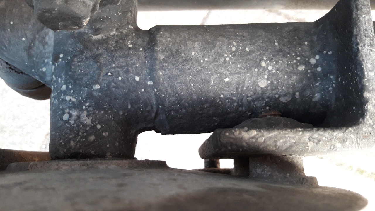

anbei a paar Bildln.
Wir ham im Prinzip ein 50x3er Winkeleisen genommen, den Platz für den Schwingenarm ausgeschnitten, Löcher für die Halteschrauben gebohrt, dahinter Muttern aufgeschweißt und als alle Abstände gepasst haben (Ankerplatte muss ja rechtwinklig zur Achse stehen) hats mein Kollege geheftet, nochmal nachkontrolliert und dann zu sich nach Hause mitgenommen und verschweißt.
Ich wollt zwar, dass ers nicht rundherum schweißt, aber als er mir die Schwinge wieder brachte, wars trotzdem so gemacht. :gruebel:
Er meinte er hätte keine Bedenken weil er oben und unten auch geschweißt hat.
Es hält jetzt schon seit ca. 5 Jahren.
Das Material des Schwingenarmes dürfte ST52 / S355 sein. Ist laut meinem Schlosser sehr gut schweißbar, im gegensatz zu den russischen Schaumblechen vom Boot....

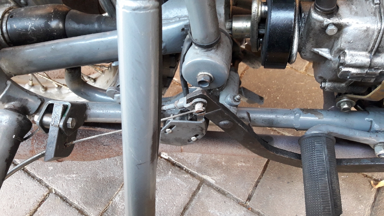

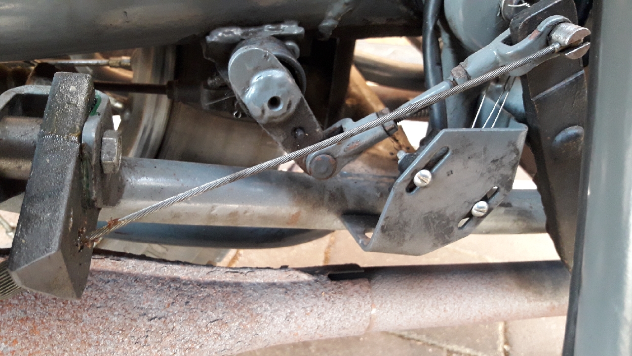

Nur bis jetzt ohne Bremsbacken und ohne Bremsseil, weil ich immer zu faul war mir endlich was für die Seilzugabstützung am Motorrad zu überlegen.
Aktuell ist meine Lösung an die hintere Soziusfußrastenaufnahme geschraubt. So musste nicht am Rahmen gebohrt und gebastelt werden :floet: .
Bei Fragen einfach melden, ich geh jetzt Bremsbacken auf Tragbild feilen :rofl:

Danke für die Bilder!
Dir fehlt die Rückholfeder für den Bowdenzug.
z.B.
https://www.ural-hamburg.de/Dnepr-Teile ... m=Beiwagen
Gute Idee, das Wiederlager bei der Fußraste anzubringen.
Ich muss mir das noch anschauen!

Außerdem sehe ich auf dem Schemabild oben, dass an den Fußbremshebel auch noch eine Feder gehört, die fehlt bei mir auch.
Ist mir noch nie abgegangen....
Eventuell brauchts das Rückholfederchen nur wegen de Wippe. Die hab ich ja auch nicht verbaut :D
LG
Markus
Servus, die Feder am Bremshebel finde ich recht angenehm, damit lässt sich die Position des Bremshebel bequem einstellen.
Danach stelle ich die ganze Hebelei passsend dazu ein.
Ausserdem müssen die Federn an den Bremsbacken nur noch dieselben in die Ruhelage zurückziehen.
Das Federl in der Beiwagenbremsankerplatte, scheint mir eine nachträgliche Problemlösung zu sein :lol:
Wahrscheinlich hat sich herausgestellt das wenn der Bowdenzug etwas schwerängig ist, die Bremse nicht mehr zur Gänze löst.
Deshalb das Federl, das den Bowdenzug in die Bremse hineinzieht. Ein pragmatischer Ansatz :-D

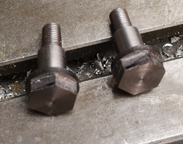

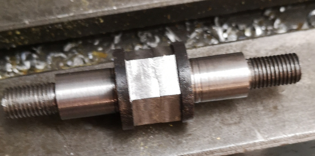

Schrauben angefertigt :-D
Jetzt noch auseinaderschneiden, mit der Eisensäge, war a Schinderei :lol:

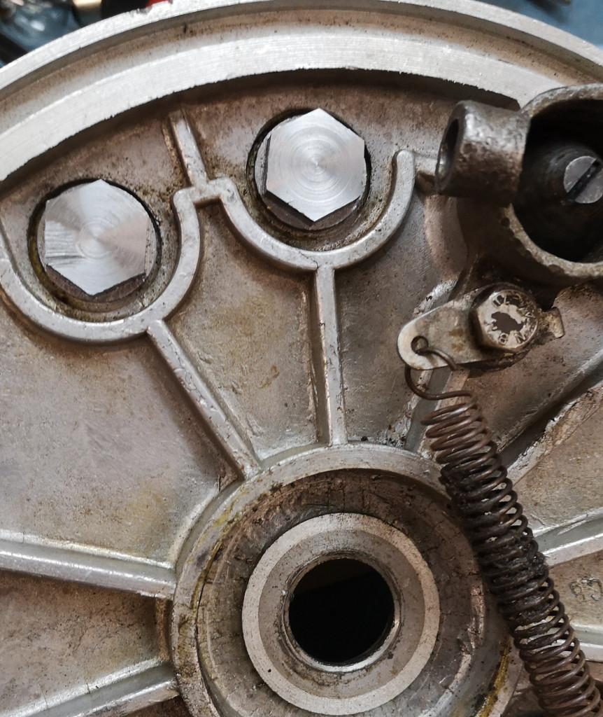

So schaut's in der Bremsankerplatte aus
Hat Spaß gemacht die Schrauben anzufertigen. :smt023
Ich hab mich in Gedanken wieder bei allen bedankt die mir geholfen haben meinen Maschinenpark heim zu schaffen :smt049

Ich hab mal eine stärkere Rückholfeder verbaut...nur kurz, es hat die Bremsankerplatte komplett verzogen :omg: ...jetzt ist wieder die originale drinnen...
Beiträge: 19150
Re: Dnepr MT10 Beiwagebbremse nachrüsten
Beitragvon andi » Fr 07 Aug, 2020 06:35
KNEPTA hat geschrieben:Ich hab mal eine stärkere Rückholfeder verbaut...nur kurz, es hat die Bremsankerplatte komplett verzogen :omg: ...jetzt ist wieder die originale drinnen...
Das ist die "originale" aus einem Sett von Ural Hamburg. Ob die Federkraft ähnlich dem originalem original gleicht :smt102
Wird scho passen :smt023
